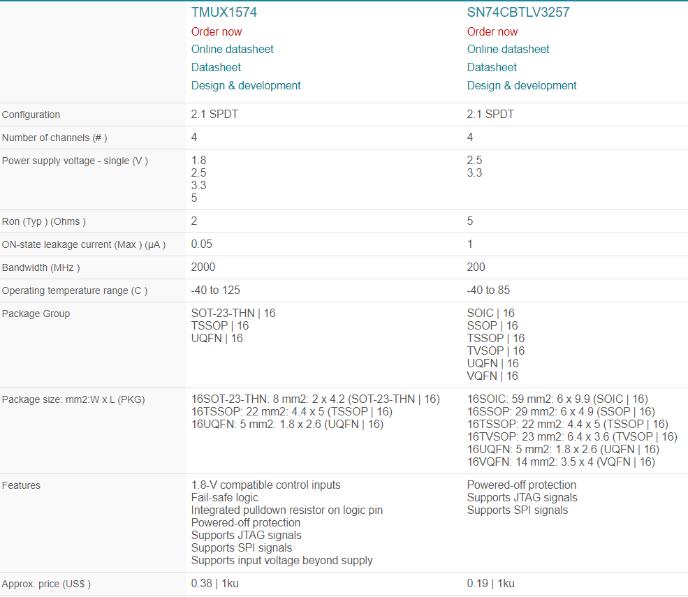

我们需要检查  器 件 SN74CBTLV3257PWR 是否可以支持100Mhz、从数据表中可以看出、器件可以支持100Mhz、可能需要您帮助进行双重检查。 谢谢。
    您好、Frank、
    感谢您的提问。 SN74CBTLV3257也许能够支持100MHz、这取决于客户的系统(负载和电路板寄生效应)。 客户的应用和终端设备是什么?
    我强烈建议改用 TMUX1574。 TMUX1574是一款更新的器件、具有更高的带宽(2GHz)和许多其他特性、例如1.8V 逻辑兼容数字输入、失效防护逻辑和断电保护。 查看下面的比较表:
    请告诉我您对 TMUX1574的看法!
