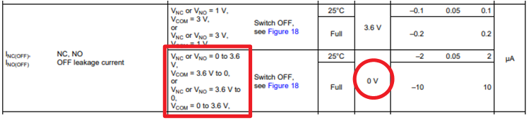

断电时的输出状态是什么?
    可在 TS3A5018数据表中找到以下规格:
    表明当 V+= 0V (断电)时、在指定的 I/O 电压范围内、输入/输出信号引脚上的泄漏电流可能为+/-10uA。
    如果您正在寻找在电源关闭时具有定义状态的器件、请查看具有断电保护功能的器件、该功能可确保在电源关闭时开关处于高阻抗状态。 请观看 TI 高精度实验室有关断电保护的新培训视频。
    我推荐 TMUX1574、它具有与 TS3A5018相同的配置和断电保护。
