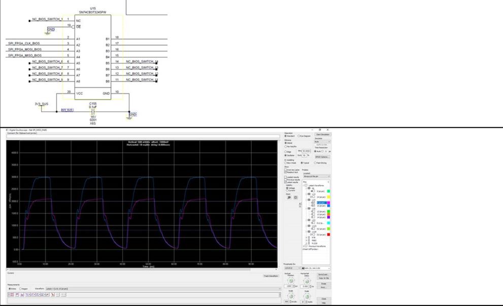

我 尝试 对 SN74CB3T3245PW IBIS 模型进行仿真、但  有一些问题、请参阅以下内容:
SN74CB3T3245PW IBIS 模型(您的 scdm055.IBS 日期为2003年7月30日)似乎遇到了问题。  当我尝试通过模型从引脚15传递到引脚5时、3.3V 信号的输出电压仅为2.1V。
是否有较新的可用模型? 你有其他建议吗?
Adam
    尊敬的 Adam:
     CB3T 器件被设计成电平位移信号-请参阅 SN74CB3T3245数据表中的详细信息。
    您能解释一下您尝试建模的内容吗?
    IBIS 模型用于对逻辑引脚进行建模,但在信号路径模型方面并不能做得非常好。  您可以使用 SN74CBTLV3245A  进行轨到轨开关、无需电平位移-它还具有在线提供的 IBIS 和 HSpice 模型。
    如果您有任何疑问、请告诉我。
