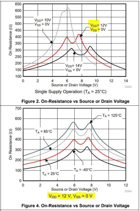

尊敬的 E2E 团队:
我对该器件的电源是 Vdd = 12V、VSS = GND
  1. 我需要知道该器件的输出电压摆幅。 因此、如果我的信号为 mV 或接近 GND、我可以查找-ve VSS 电源
  2. 我使用它来切换电流测量电路上的感应电阻器[多路复用器的输入信号为模拟信号]、因此它运行良好、但我不确定该器件是否适合处理模拟输入和输出?
  3. 由于其内部电气参数、该器件是否会产生任何相移?
请将此视为紧急查询、并为我提供帮助
    你(们)好
    输出 电压摆幅取决于开关的输入电压和导通状态电阻。     Vdd 为12V 且 VSS 为 GND 时、TMUX6119的 RON (典型值)为230 Ω。
    导通电阻曲线会因电源电压和源极/漏极电压而异-在您的电源条件下、当输入接近 GND 时、您可以看到 RON 相当低。
    TMUX6119具有非常低的泄漏电流和电荷注入、因此可用于电流测量电路上的感应电阻等高精度测量应用。
    正如我 之前提到  的、该器件是无源 FET 开关、可被视为具有一定电阻(RON)的导线-如果存在任何信号偏移、它将受到负载条件而不是开关的影响。
