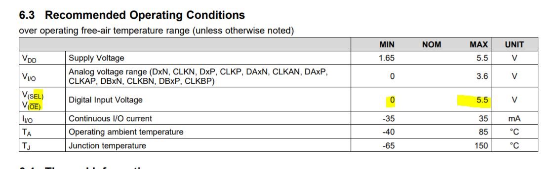

我缺少 I/O、想知道如果我将 OE 引脚(A5)接地是否存在任何风险。
我还想知道 I/O 控制 OE 引脚接地 OE 之间的功耗差异。
Adam
    尊敬的 Adam:
    TS5MP646数字引脚的建议工作电压范围为0-5.5V
    将 OE 引脚接地以始终启用器件时、我不会遇到任何风险。  您可以在数据表中看到 OE 引脚为0V 与 VDD 时的电流消耗差异。
    Saminah
