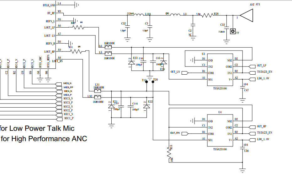

器件型号:TS5A23166
工作原理:
当通过蓝牙将音频传输到扬声器时、
来自蓝牙主芯片的音频信号将 TS5A23166传递到扬声器
当音频信号由3.5mm 音频线路输入时、
音频信号直接从3.5mm 音频线路传输到扬声器、TS5A23166将阻止信号从喇叭传输到蓝牙主芯片
问题情况:
此时、音频信号直接从3.5mm 音频线路传输到扬声器、然后出现削波、移除 TS5A23166、它将恢复正常。
拔下电池、完全禁用蓝牙芯片系统、将3.5mm 音频线路完全传输到扬声器、这样、实验也会产生削波、
只有当 TS5A23166被移除时、它才能恢复正常。
    数据表的第6.3节指出、信号电压必须介于 GND 和 V+之间。 是这样吗?
    为了帮助调试、您能否提供以下方面的详细信息:
    • NO1、NO2、IN1和 IN2处的信号电压
       TS5A23166的电源 为1.8V (您能确认一下)
    •  TS5A23166 器件将不接受负电压信号-您能否确认输入端是否只有正信号?
    • 您共享的波形是在 U4的 COM1还是 COM2处拍摄的? 您是否还能突出显示蓝色与红色波形的代表
    • 当您说、拔下电池电源、 您是否也从 TS5A23166上断电- 此器件在 断电模式下提供隔离、V+= 0、并且在未通电时不会传递任何信号
