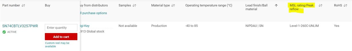

    因此 、"处理和工艺建议"应用手册中的"允许进行三次回流焊" 只是给出了为获取表2和表3的温度和数据而完成的测试条件。 客户可能需要3次回流、但每次回流时、都会对所有元件增加应力、因此尽量缩短回流焊周期。 有关 MSL 等级/回流焊峰值的信息、请参阅 产品页面 底部的订购和质量部分。
    您将在此处看到"1-260C-Unlim"级
    1级是最高 MSL 等级。 这将被视为对湿度不是很敏感。 相对湿度(RH)甚至可以达到85%、而 IC 将很好、不需要任何湿度包装。 260C 是指峰值回流温度。 任何高于此值的东西都可能损坏器件。
