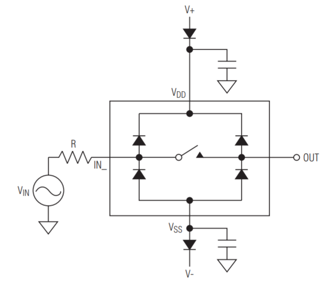

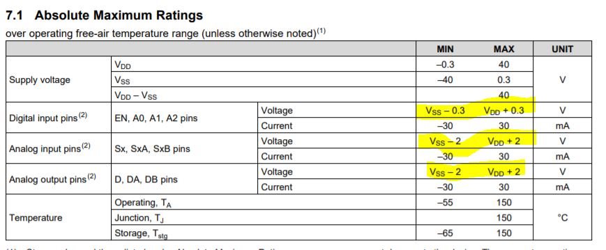

MUX508是否还支持超出轨输入功能、如 MAX14572?  因为我在数据表中找不到任何信息说明。 您可以参考下面的屏幕截图在下面应用此功能。  您是否还可以强调 MUX508和 MAX14572在应用或内部结构方面的其他差异? 谢谢。

    MAX 器件不会传递超过电源轨的电压-它具有过压保护。 MUX508需要 TVS 二极管等外部保护器件来帮助实现过压保护。
    内部结构将类似于您所示的 MAX 器件。 如上表所示、我们具有模拟信号输入范围的绝对最大值/最小值、并添加了内部 ESD 保护二极管正向压降。
    MUX508是一款精密中压器件-它不提供额外的保护优势、因为它的主要优势是对通过器件的信号的影响极小。 必须在外部添加保护器件以提供额外的保护。
    最大器件是保护器件+多路复用器。 真正的好处是 Max 器件比 MUX508贵大约3倍 -如果添加外部保护器件、该解决方案可能会更便宜。
    请告诉我这是否是可能的解决方案。
