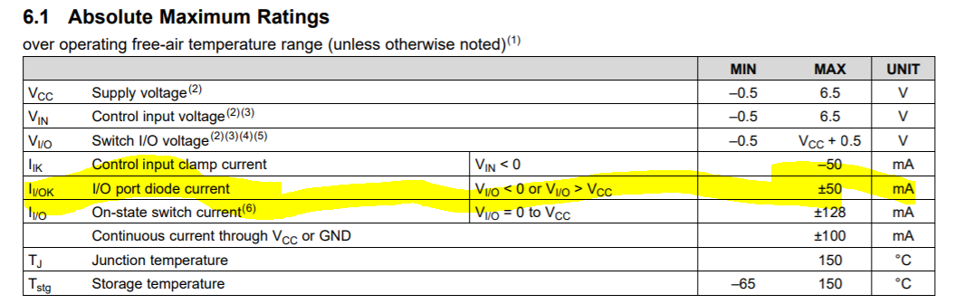

尊敬的团队:
有时,这是客户用例的条件。
上电前(VCC=0V)
小于1.7V 的=Ω
S=0V
1.这种情况是否符合 SN74LVC1G3157的规格?
我担心以下绝对最大额定值。
2.在上述条件下输入电压(B1/B2)是多少?
松冈诚治
    您好、Seijiro、
    感谢您的提问。 如果 VCC = 0V、您将询问是否可以向 A 引脚施加电压。 这是超出绝对最大额定值的情况、因为该器件没有断电保护功能。 因此、在此状态下无法确认 B1/B2处的电压。
    如果您正在寻找能够在提供的情况下提供保护的开关、请查找具有断电保护功能的器件。 当 VCC=0V 时、这个特性确保开关处于高阻抗状态。  请看 一下 TS5A3159A 、它具有断电保护功能并且与 SN74LVC1G3157引脚兼容 、让我知道您的想法。

    我从客户那里获得了与此问题相关的其他信息。
    客户将引脚 A 电流限制为以下情况。
    此条件是否满足此器件的绝对最大额定值?
    上电前(VCC=0V)
    小于1.7V 的=Ω
    S=0V
    引脚 A 的限流小于17mA Doe、符合以下规格。

    如果电流限制为17mA、开关将不会损坏。
    但是、电流会流入 VCC、并且可以(部分)为连接到 VCC 的任何器件上电。
    您好、Seijiro-san、
    务必遵循 I/O 端口二极管电流的绝对最大额定值以及开关 I/O 电压。  这些仅为在应力额定值下的工作情况、对于这些额定值下的器件功能运行或者任何其它超出建议运行条件下的功能运行、在此并未说明。
    SN74LVC1G3157没有断电保护、且 VI/O > VCC+0.5超出了绝对最大值条件。  应力超出绝对最大额定值下列出的值可能会对器件造成永久损坏。
