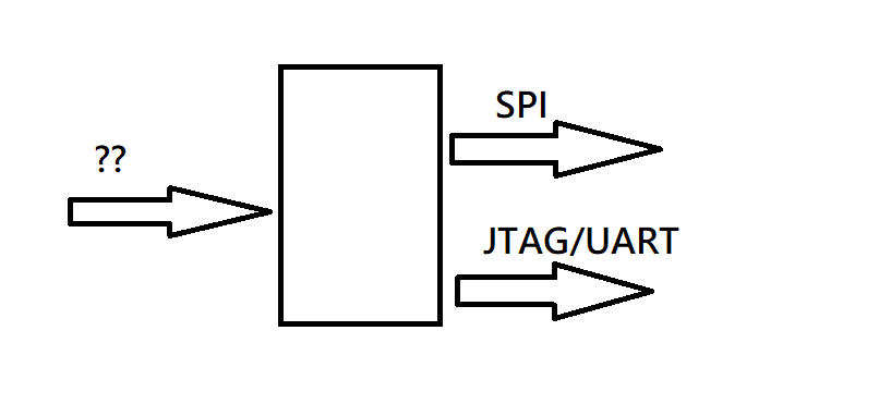

大家好、
是否可以确认 TS3A5018是否可以用于 SPI 应用? 如果不是、您是否对此有其他建议。 以下是一些规格:
8位、>50MHz 和 EN 引脚(首选高电平有效)感谢!
Leroy Song
    TS3A5018可能适用于您的应用。
    您是通过开关发送数据还是尝试多路复用 CS 信号?  另外、您还在尝试将信息传递给多少个器件?
    频率应该可以、器件上的典型带宽为300MHz。
    请告诉我、以便我可以帮助您找到最适合您需求的开关/多路复用器。
    Parker Dodson
    最棒的
    Parker Dodson
    您好、Parker、
    输入是外部测试装置、 输出为 SPI 或 JTAG/UART。 如果有任何意见、请告诉我。
    根据您的应用、我会说 TS3A5018 非常适合该应用。
    最棒的
    Parker Dodson
