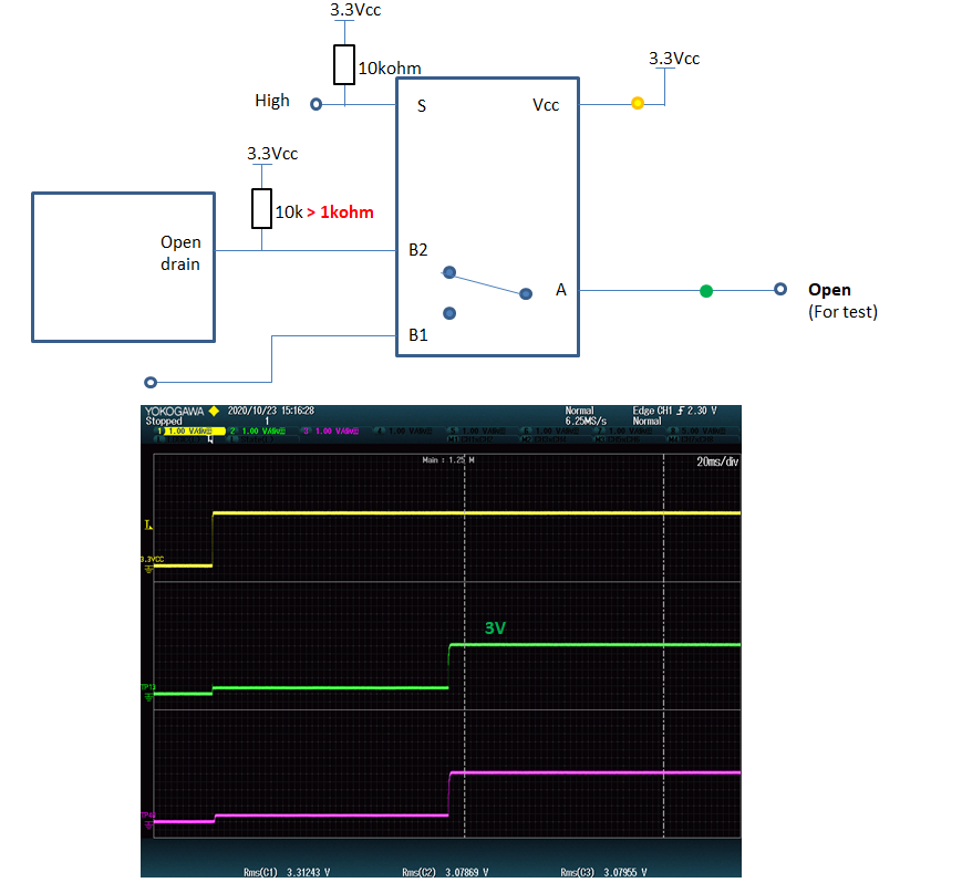

我的客户的引脚上存在压降问题。
 在 S=HIGH 时、引脚电压为2V、采用以下配置:
在 S=HIGH 时、引脚电压将为3V、采用以下配置:
(将 B2上拉电阻器从10kohm 更改为1kohm)
请告诉我此问题的原因吗?
引脚是否具有下拉电阻器? (大约为15k Ω???)

    在 B2处连接了什么器件-"开漏"? 您希望通过开关的信号类型是什么? 模拟开关的内部架构是无源的、信号将按原样从输入通过输出(该信号路径在内部不是上拉或下拉)。
    当您说电压"下降"时、您希望 A 处的电压是多少? 3.3V?

    >当您说电压“下降”时,您希望 A 处的电压是多少? 3.3V?
    是的、它们需要3.3V 电压。
