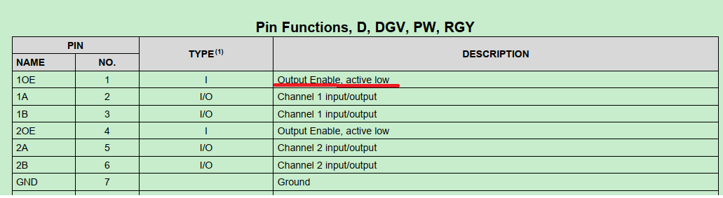

在 SN74CBTLV3126 数据表引脚功能表中、OE 为低电平:
但在函数表中、它说当 OE 为高电平时、A 端口连接到 B 端口:
我认为它们是连接的、因此如果我要启用该总线、我 需要将 OE 引脚连接到高电平还是低电平?
Gavin
    对于所有逻辑器件、125 =低电平有效、126 =高电平有效。
    表1正确。
    Gavin、Clemens、
    感谢您在数据表中指出这一矛盾之处。 正如 Clemens 提到的、该器件是标准的126型。 请按照表1了解您的控制输入。
    此4通道1:1开关的用例是什么? 我建议大家看一看 TMUX1511 -与 SN74CBTLV3126引脚兼容(和相同的逻辑)、它具有改进的规格和特性。 如果您对在设计中使用 TMUX1511有任何疑问、请联系我们。
