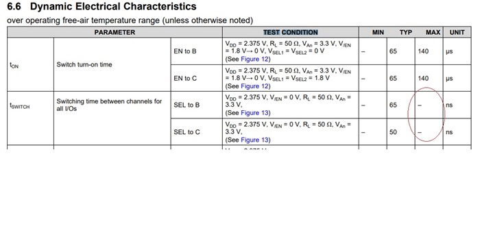

您好、先生、
您能告诉我 tswitch 的最大值吗? 相同的测试条件下运行。
    嗨、Tommy、
    开关转换时间取决于控制引脚上的电容以及器件和负载电容。 没有最大规格、因为它可能会根据负载条件发生很大变化;即使使用示波器探头也会增加一些负载电容。
    如果您设置了相同/相似的测试、则转换时间应约为典型值。 随着负载或控制引脚上的电容增大、转换时间会因此变慢。
