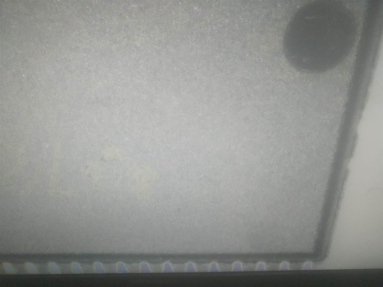

尊敬的 TI 专家:
 我们的客户已经购买了一些 SN74CBT16211A、我们在上面发现了一些白色条纹、这太奇怪了~
他们有什么问题吗?
但我们应用于客户的示例就像,看起来都很好:

    您好、Adam、
    它们在芯片上有很多白标记,看起来很奇怪~
    Qianquian、
    图片质量很好、因此感谢您的澄清。 您似乎正在参考模塑化合物中的一些可能磨损。 这将是一个微小的批次变化、并不表示存在质量风险。
    如果您对该器件还有其他问题、我们可以做更多调查。
    Adam
    尊敬的 Adam:
    您能否帮助检查导致这种现象的原因? 客户担心可能是翻新或翻新、非常感谢。
    Qianquian、
    很难猜测是什么导致了这种现象,因为图片不够清晰,我无法真正看到问题是什么。 您是否能够提供更清晰的图片进行比较? 您可能需要使用照明或使用不同的摄像头才能获得清晰的图片、以便我可以看到器件之间的区别。 此外、如果我们可以看到整个批次追踪代码、这些代码可能也有帮助、但我们不会根据此器件的质量历史记录期待任何结果。
    Adam
    请参阅样片的标记点、所提供的材料不同。在装运材料的芯片表面有重新喷漆痕迹。
    参照对比度图像、发现红色箭头部分有白色条纹、表示喷雾不均匀。
    因此我们确认材料 1的发货、使用薄层2喷涂芯片表面、表面丝印层已更改。
    因此、我们需要供应商确认为什么有表面喷雾迹线2、无论丝印是原始的还是修改的。
    添加 商业发票文件以进行跟踪、非常感谢。

    user5942098、
    根据提供的图片和发票、质量团队已确认所示的白色标记是装配批次之间的外观变化、不会造成质量问题。 外观上的微小变化并不少见、因为许多 TI 产品都是在多个工厂中使用不同的设备构建的。
    在回答您之前的问题时、本产品的表面不会喷涂、喷涂或打磨、也不会有返工的标记证据。 本产品的注塑流程使用模具工具、模具表面的微小差异可能会产生稍微不同的封装表面粗糙度。 没有其他的工艺步骤来使封装表面变得平滑、例如研磨或抛光、因此某些批次可能比其他批次看起来更平滑。
