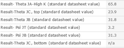

对于 SN74CB3T16211DGVR 器件、TI 是否具有热阻结至外壳(θ J-C)值?
    Dan、
    请参阅以下 DGV 封装的热指标数据。  值以摄氏度/瓦特为单位
    Adam
