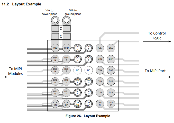

我正在设计一个电路板、它应该在一个 MIPI 源两个接收器之间具有某种形式的切换。 TS5MP645看上去前景良好、但 PCB 布线方面存在一些问题。
显示了两个示例-一个展示在数据表(第22页)中是不可制造的、另一个用于评估套件的示例在不同的层上具有单通道差分信号。
我希望得到有关如何正确建立这些联系的建议。
提前感谢、
Jarek

    您能否详细说明数据表(第22页)中的引脚分配为何不可制造?

    我想我缺少一些基本的东西。 在图26中、给定端口的所有信号看起来都位于同一层。 要使 DB1P 之类的信号能够在芯片外部进行路由、跟踪宽度和间距的参数应该是什么?
    Jarek
    尊敬的 Jarek:
    布线宽度和间距参数通常受 PCB 制造商的制造能力限制。 这些功能可能存在很大差异、我建议您找出您的容差并将其实施到您的设计规则中。
    根据您的能力、您可以移至焊盘中的通孔以扇出到其他层的 BGA 连接-这可以实现与布线宽度/间距无关的布局。
    以下是 适用于 您参考的0.4mm 间距的 BGA 布线应用手册-讨论了针对合适 BGA 扇出的不同实施方案。
