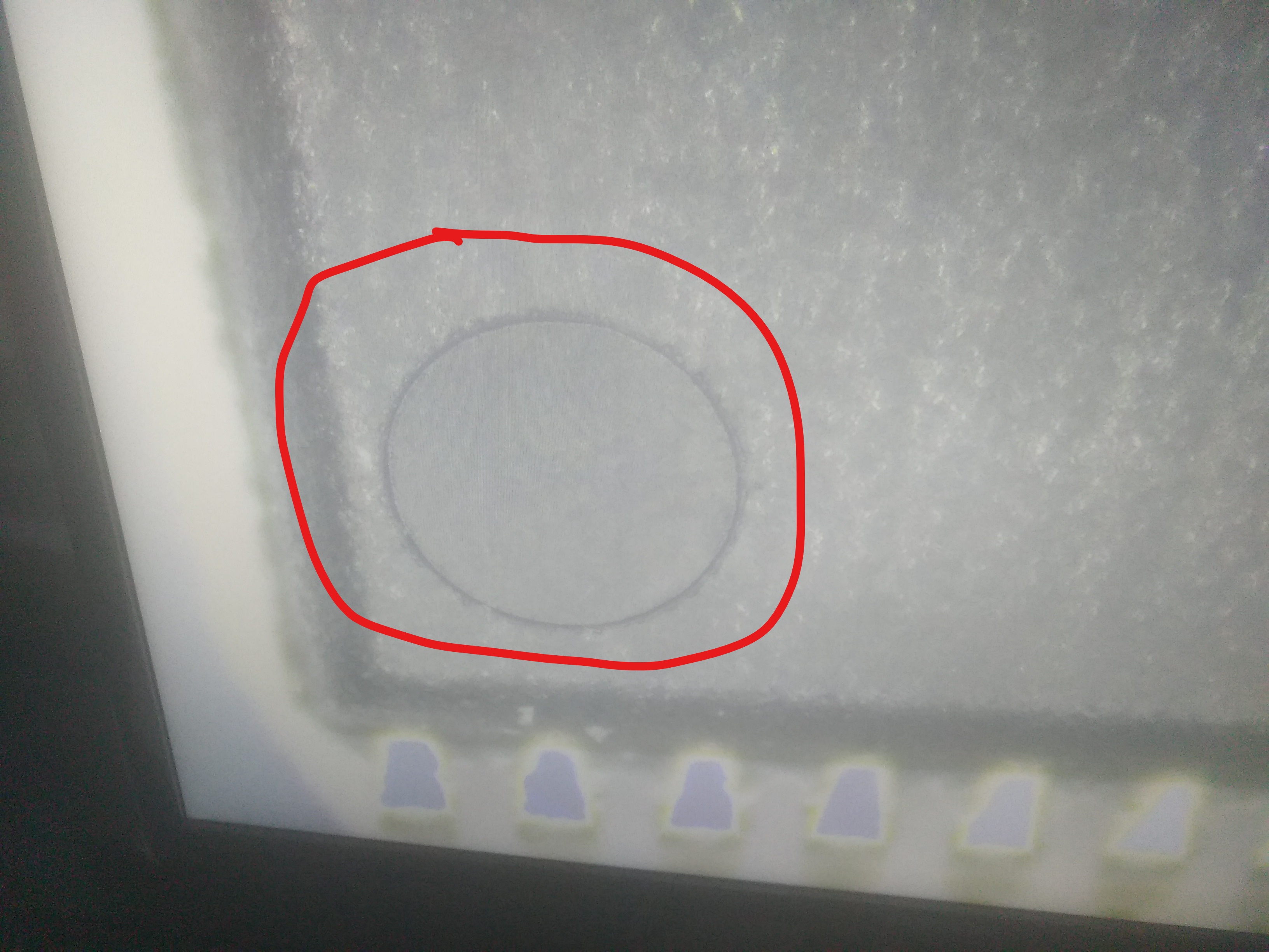

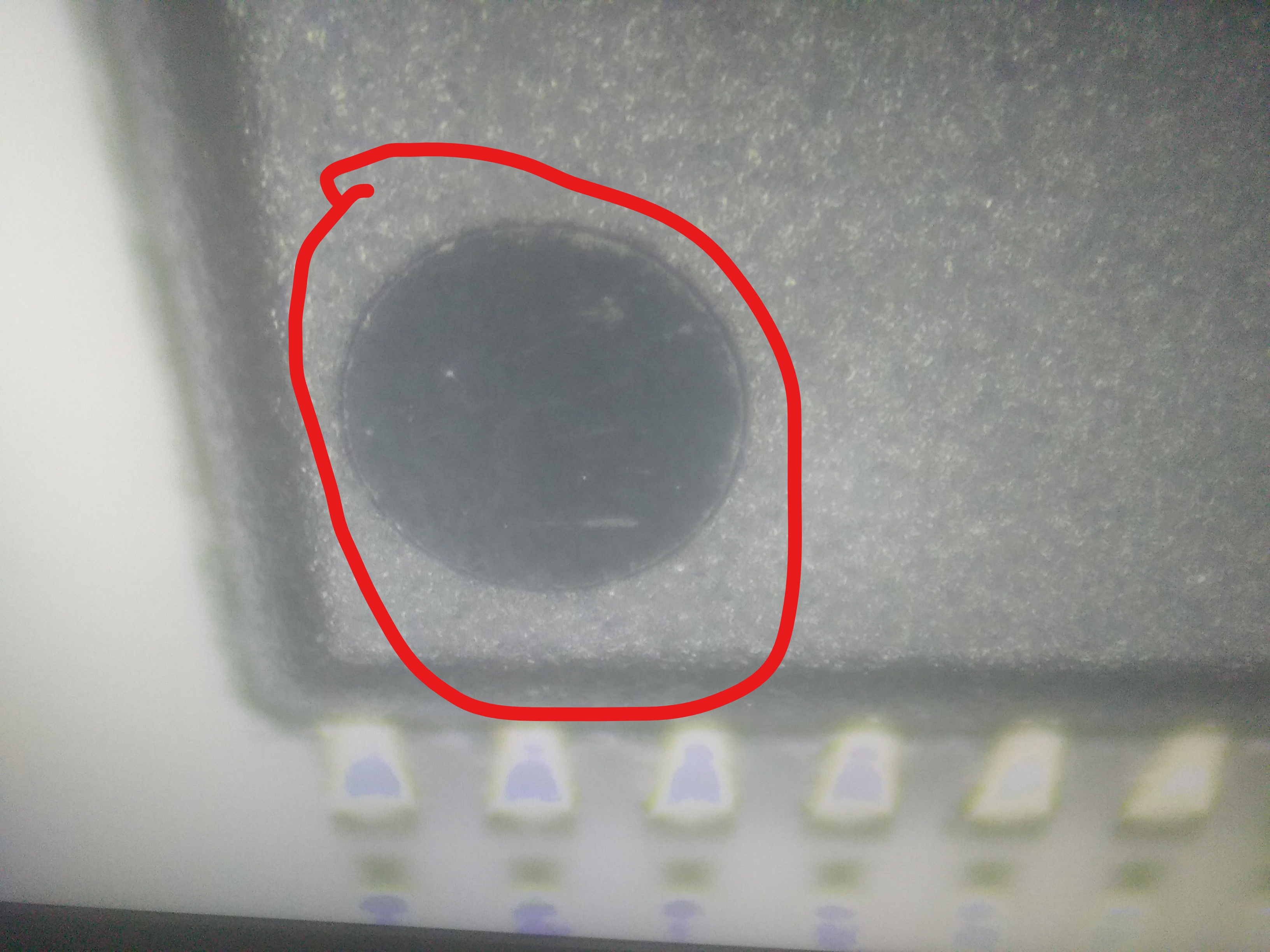

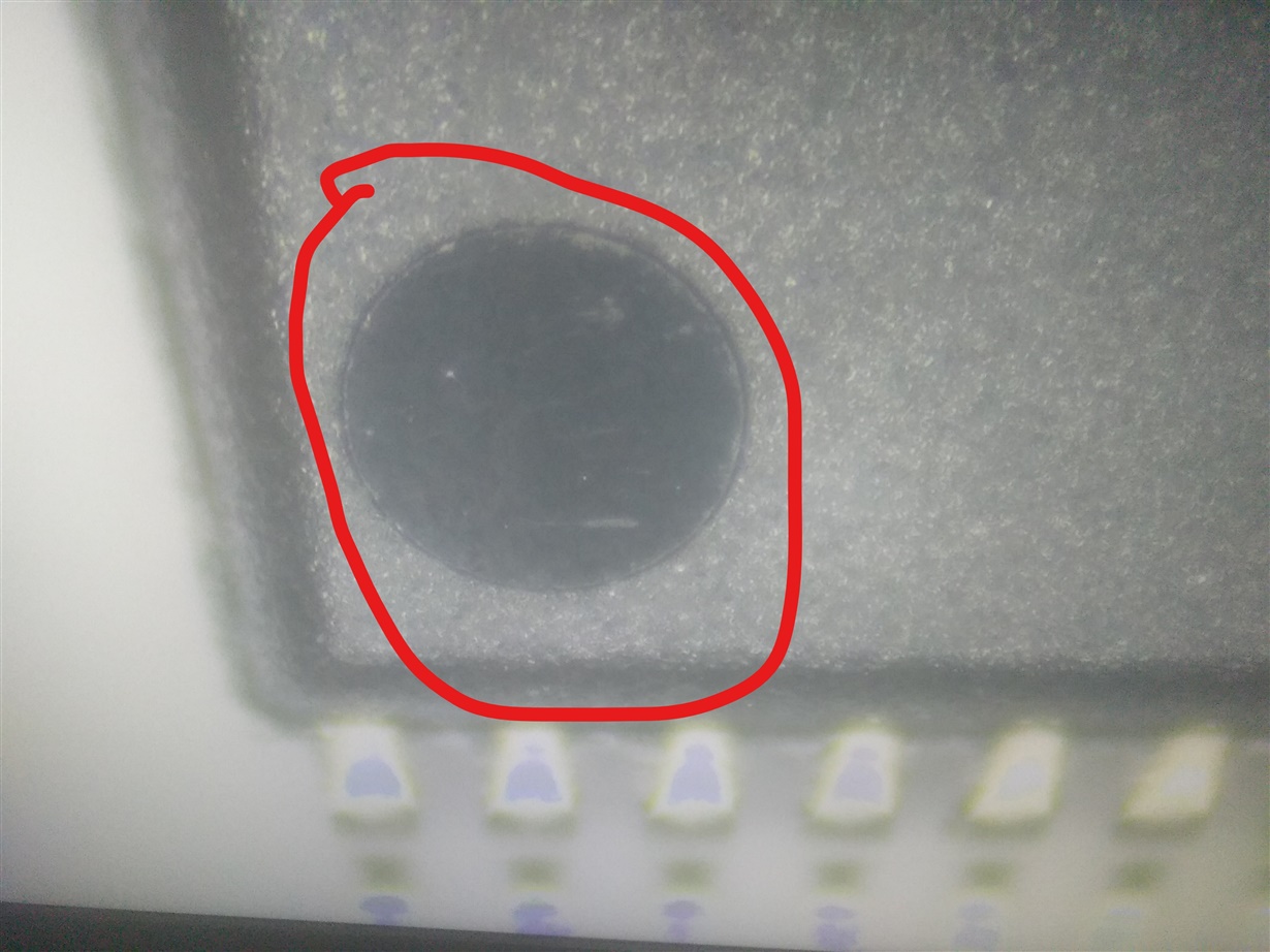

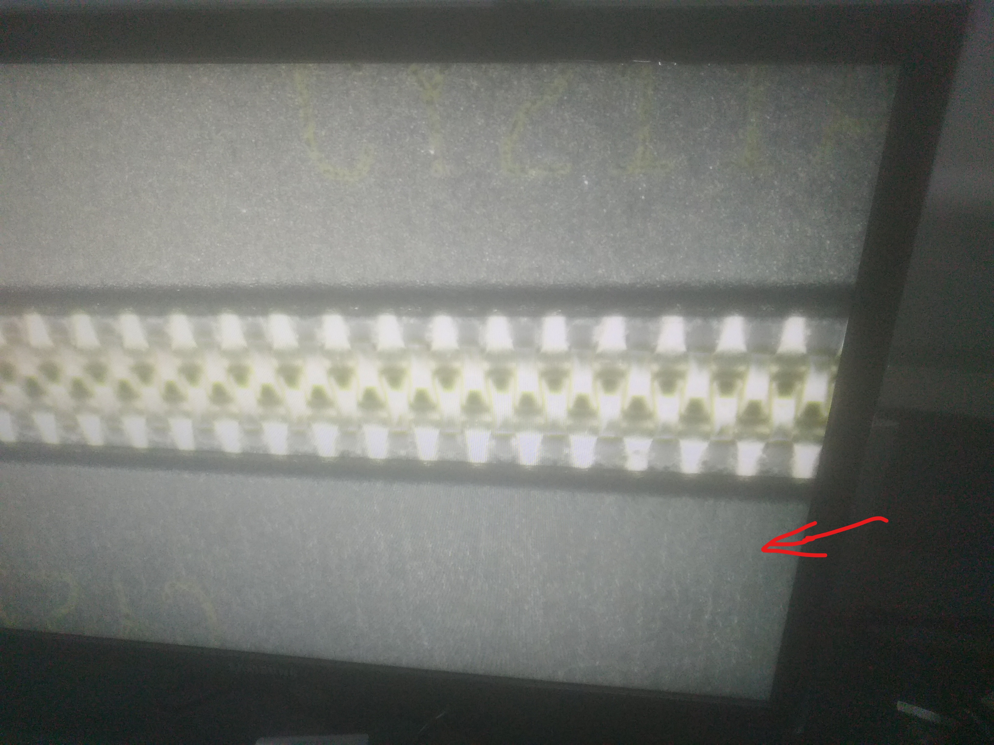

,μ s 以上的器件样片
以上,装运器件;
请参阅样片的标记点、发货件不同。在发货材料的芯片表面上有重新喷漆痕迹。
参考下面的对比度图像、发现红色箭头部分有白色条纹、表示喷雾不均匀。
因此我们确认材料 1的发货、使用薄层2喷涂芯片表面、表面丝印层已更改。
因此、我们需要供应商确认为什么有表面喷雾迹线2、无论丝印是原始的还是修改的。
添加 商业发票文件以进行跟踪、非常感谢。
