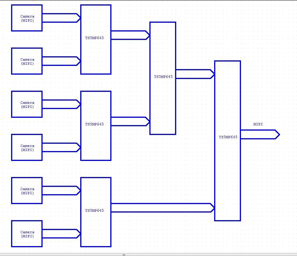

尊敬的先生:
我需要使用多个 ts5mp645来进行多级开关、因此这是否有任何问题? 如下所示、mipi 信号6选择1
请帮助确认此设计是否存在问题?
非常感谢!
    新欣
    您尝试支持的数据速率是多少?  每次信号通过开关时、都会出现信号损耗。   您将需要检查 TX 和 RX 强度和灵敏度、以查看它们是否能够支持信号损耗。  您可能还需要在 应用中添加转接驱动器。
    此 e2e 文章展示了在将多个开关级联在一起时的信号损耗仿真。
