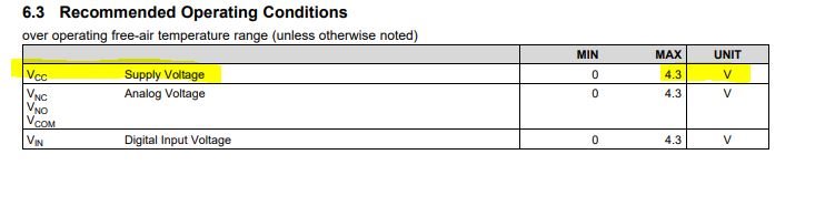

我想知道 TS3DDR3812的电流消耗
我可以发现、VCC = 3.6V、II/O = 0、VIN = VDD 或 GND 时、ICC 平均为300uA。
我的客户将使用  VCC = 3.3V 或5V 的单端 TS3DDR3812
在这种情况下、电流消耗仍然平均为300uA?
    Chloe、
    此器件的更新版本是采用 BGA 封装的 TS3DDR4000或采用 QFN 封装的 TS3DV642。
    TS3DDR3812器件的 Vcc 引脚或信号路径引脚 NC、NO 和 COM 上不能有5V 电压。
    随着 Vcc 上的电压增加、典型的电流消耗将略有增加。  如果您将 IN 引脚置于 Vcc 或接地端、电流消耗也会增加。  电流消耗不受 NO 、NC 或 COM 引脚上的电压影响。
