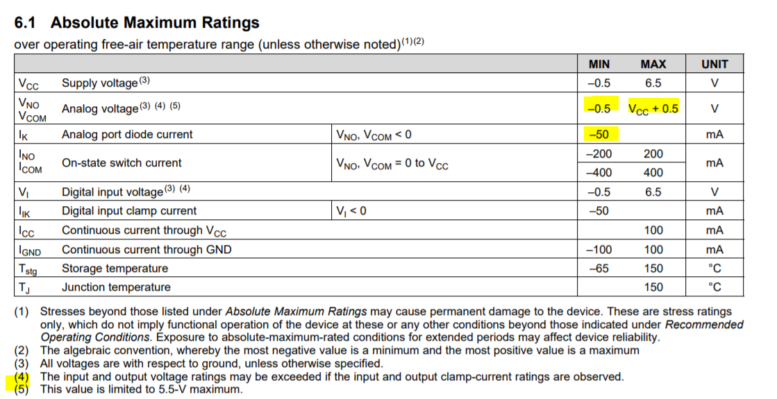

我尝试使用+2.7V/-2.7V 电源来仿真行为、这种行为似乎无法通过 TINA 仿真模型来确认、因为无论 GND 是连接到0V 还是负电源轨、输入端的负电压都显示在输出端。
您是否会碰巧知道、如果 GND 连接到0V、为什么会有负输出(在负输入下)?
如果 GND 被连接至0V、输出(在一个负输入下)应该为零、对吧?
Adam

     TS5A3359  的工作电压范围为1.65V 至5.5V。在+/-2.7V 双电源下运行 超出 TS5A3359数据表的规格。
    TINA 仿真模型还设计为在建议的工作条件下工作、在超出规格范围的情况下进行测试时不会显示预期的开关行为。
    我们的所有开关都是双向的。  如果输入为负、则输出也应为负。 您将观察到一些削波形式的失真、这是开关中 ESD 保护二极管的副产品。   随着信号路径上的电压变得越来越负、钳位二极管可能开始正向偏置并开始泄漏电流。
    绝对最大值表指定了应力限制、不应超过该限制、否则可能会导致永久性损坏或可靠性问题。
    理论上可以将 GND 连接到-2.7V (而不是0V)、但这会改变针对 GND = 0V (推荐)而设计的控制逻辑引脚上的 VIH 和 VIL 电平。
    请注意、如果未能向 CMOS 器件的输入端提供符合 VIH 或 VIL 建议运行条件的电压、可能会导致:
    • 错误逻辑状态的传播
    • 高 ICC 电流
    • 高输入噪声增益和振荡
    • 电源轨和接地轨浪涌电流和噪声、以及
    • 灾难性的器件和电路故障
    我 建议改用 TMUX1109、TS12A12511、因为它们支持双电源。
