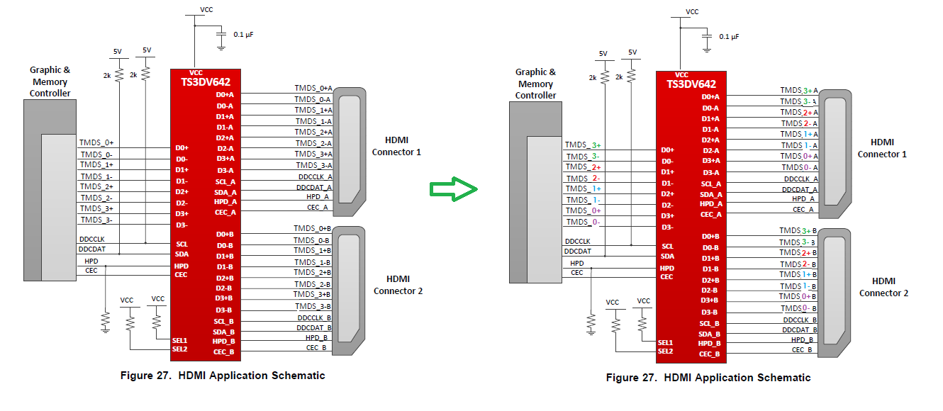

大家好、
请帮助您仔细检查右侧下方的连接是否正常?
    佐伊
    连接看起来正常、无论连接到 HDMI 连接器1和2的是什么、都需要知道通道顺序的变化。
    David
