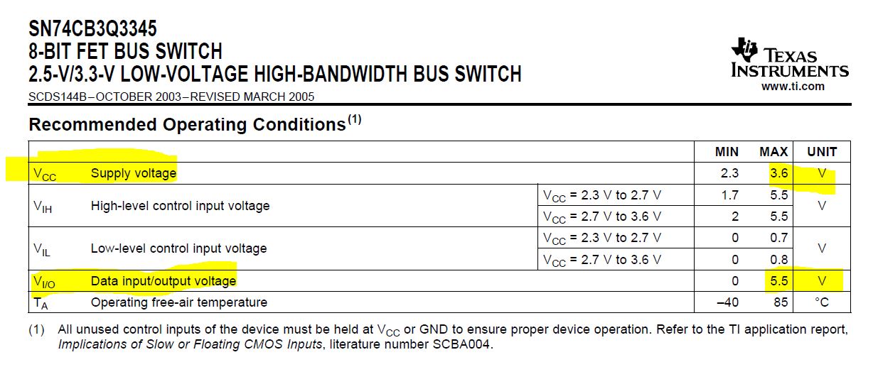

SN74CB3Q3345 数据表包含以下内容:"数据 I/O 端口上的轨到轨开关"。
这是否意味着输出 电压电平与输入电压相同、没有 Vcc 电源的反向?
例如、Vcc 电源为3.3V、输入信号电压电平为1.8V、然后是输出 电压电平
也是1.8V? 或者、输出电平遵循 Vcc、是3.3V 吗?
    L x、
    轨到轨是一个常见术语、表示器件将在电源"轨"之间的任何位置支持信号。  在您的示例中,如果您为 SN74CB3Q3345供电时 Vcc = 3.3V, 并提供1.8V 的输入信号电压电平,那么输出电压电平也将为1.8V?  这种类型的器件是无源 FET 开关、输入端施加的电压将传递到输出端。
    开关上提到轨到轨特性的原因是、有些开关仅是 NMOS FET 开关、当信号接近电源轨并将其钳位到大约 Vcc - 1V 的电压电平时、这些开关会严重衰减信号。  例如、如果您在 Vcc = 5V 时为 SN74CBTXXXX 供电、 并提供5V 的输入信号电压电平、则输出电压电平将约为4.0V。
    实际上、SN74CB3QXXXX 器件不仅仅是轨到轨开关、因为它们是 NMOS FET 开关、其栅极电压通过电荷泵偏置。  这意味着它们可以支持超出电源轨的电压。  例如、如果您在 Vcc = 3.3V 时为 SN74CB3QXXXX 供电、 并提供5V 的输入信号电压电平、则输出电压电平将约为5V。
