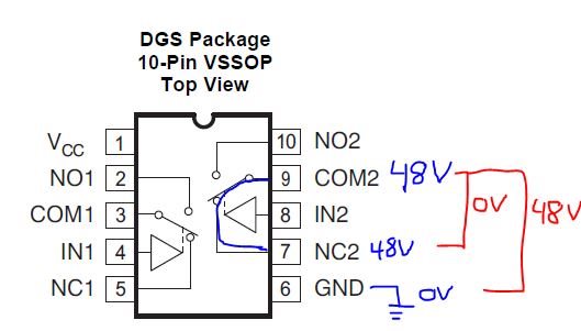

我有一个使用继电器进行切换的电流设计。 在电路中、继电器将音频连接的两个信号短路、音频连接可能承载48V 直流电源(两个信号将具有相同的电压)。 该器件是否能够将这些信号短路? 我看到它的额定电压大约为最大4V 但是、我目前在两条48V 信号线路之间使用6V 电容器、这很可能是因为信号处于同一电压。 我可以在相同的情况下使用此器件吗? 如果是、是否有任何有关开关寿命内最大开关周期的数据? 谢谢!
    JT2、

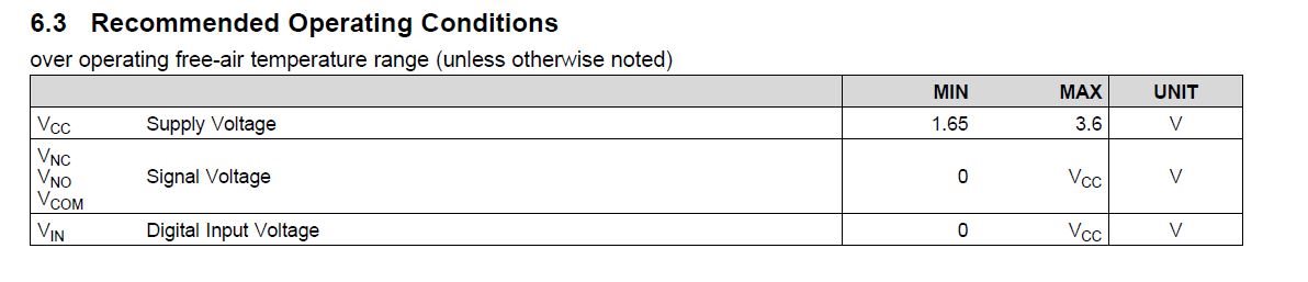

    建议使用 TS3A24159来切换低电压信号。  将此类器件暴露在48V 电压下会损坏器件。
    您是否能够用您的问题绘制图表、因为它不清楚。
    我想您正在问 COM 引脚上是否有48V 电压、NC 引脚上是否有48V 电压、两者之间的电势差为 0V、因此没有 像您在电容器中所解释的那样存在问题。
    电容器外壳与使用信号开关之间的差异是、电容器只有两个端子来考虑电压差。  信号开关 IC 将具有更多引脚、您必须考虑暴露在器件上的电势差。  正如您 在下面看到的、输入和输出电压之间的差值为48V-48V= 0V、但输入到接地引脚6之间的差值为48V - 0V = 48V、这将损坏器件。
    您将需要找到可支持48V 电压的器件、但 TI 目前没有此类产品。  我会将您的用例发送给我们的产品定义人员、他们可以考虑将来开发支持48V 信号的开关。
    Adam
    您已正确地解释了我的应用程序、这似乎不适用于这种情况。 感谢您的帮助!
