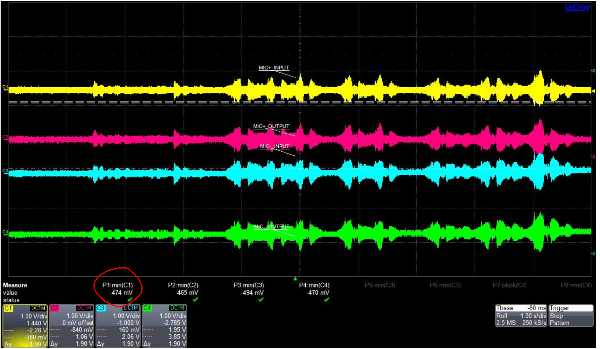

我有客户使用 TS5A23157多年。 现在、我们有一个有关 MIC 差分信号开关的新用户案例。
请参阅设计 sch。 如下所示。
下面是一些需要您帮助的问题。
谢谢。
  1. 对于 TS5A23157、它是否适合音频信号应用?
  2. 如以下规格所示、绝对负电压容差为 -0.5V、而建议为0V。 但对于客户应用、MIC 输入信号的摆幅振幅低于0V、峰值负值可能会降至-0.47V、请参阅下面的或附加波形。
    您能否帮助检查是否有损坏引脚的风险?
  3. 对于规格中的-0.5V 限值、是因为 ESD 钳位保护吗? PIN 可以承受-0.5V 的时间级别是多少? 比如10ns、100ns?
  4. 对于峰-峰值振幅大于1V 的应用,即负周期可能大于0.5V,我们是否应该增加一个像1V 或以上的直流偏置,以避免 IC 引脚上出现负电压?
    谢谢。

    TS5A23157具有低 THD 特性、可在音频信号通过器件时更清晰地保留这些信号。
    绝对最大值表中的+0.5V 限值是正确的、原因是多路复用器内部 ESD 二极管结构。 未提供有关在输入引脚上施加-0.5V 电压的时间长度的时序规格。
    TI 建议客户在数据表中列出的最佳运行条件下运行器件。 对于绝对最大额定值、表底部有一个脚注(1)、请参阅下面以黄色突出显示的部分。

    4、对于峰峰值幅度大于1V 的应用,即负周期可能大于0.5V,我们是否应该增加一个1V 或以上的直流偏置,以避免 IC 引脚上出现负电压?
    还是其他器件、而不是 TS5A23157?
    谢谢。
    您好、Rocson、
    我们建议输入引脚处于建议的工作条件内。 因此、建议避免输入引脚低于0V。
    如果您想选择其他多路复用器、请参考以下多路复用器选择网站:
    http://www.ti.com/switches-multiplexers/analogue/products.html
    您可以根据您的 Vdd/VSS 范围和所需的配置进行筛选。
    海伦

    但你还没有得到我的关键问题。 我的问题仍然基于用于音频应用的 TS5A23157。
    对于音频应用、通常输入信号是正弦信号。 我们是否可以按如下方式为 TS5A23157添加一个直流偏置?
    这应避免在 IC 引脚上出现负电压。 你怎么看?
    谢谢。
    您好、Rocson、
    感谢您的澄清。 凭借1V 峰峰值正弦波(最小-0.5V)和直流偏置偏移、您的解决方案看起来不错、因为电压输入将处于建议的工作条件内。
    海伦
    海伦
    还有一个器件系列 TS5A22362、TS5A22364、TS5A22366、专为音频应用而设计、可支持负电压信号。
    Adam
