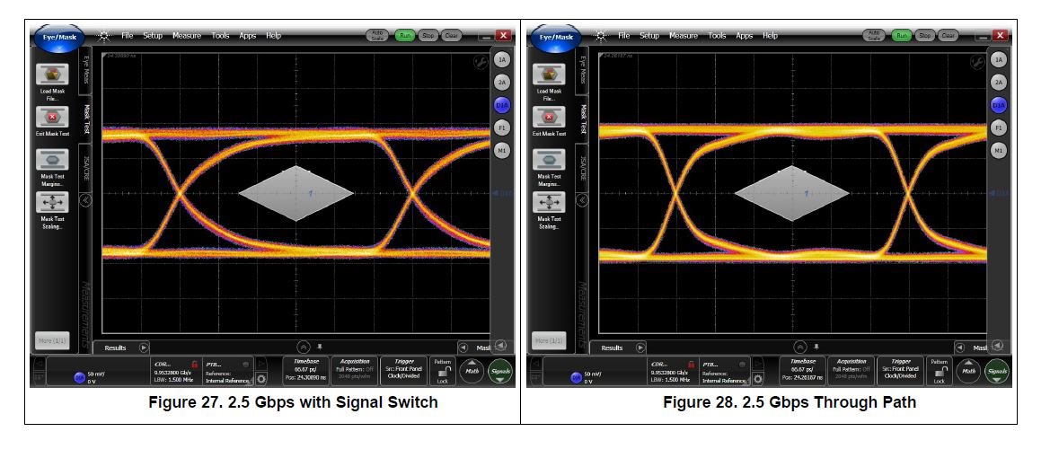

 TS5MP646是否能够以 2.5Gbps/通道速率支持 SLVS 信号? 我想我们需要~3.75GHz 的带宽、这对于 TS5MP646而言似乎是边界性的。 如果没有、您能否提供替代建议? 我们需要切换的另一个端口是 MIPI D-PHY 接口。 谢谢!
    Sepeedah、
    是的、TS5MP646器件是一款无源 FET 开关、可传递任何信号、前提是该信号处于建议的工作条件下。  如果 SLVS 信号为2.5Gbps、只要遵循良好的 PCB 布局实践、就不会出现问题。
    数据表中的 TS5MP646眼图是使用2.5Gbps 信号获取的。  您可以看到、由于开关、信号衰减不大。
