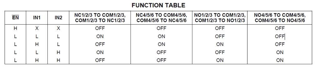

对于如下数据表功能表中定义的开和关、您能否帮助双确认开关关闭、开关打开?  谢谢!
安东尼
    安东尼
    固态开关内部没有活动部件、因此没有机械开关等任何打开或关闭状态、其中金属块移动以连接两个触点(闭合=低阻抗)或断开两个触点(断开=高阻抗)。 在固态开关中、内部 FET 导通以创建低阻抗路径=闭合或关断以创建高阻抗路径=开路。
    OFF =开路=高阻抗
    ON = CLOSED =低阻抗
