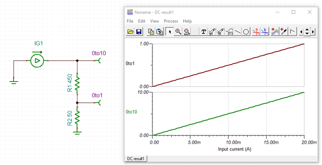

我想知道您是否知道可以 执行以下任务的多路复用器。
我想  通过将一个电阻器并联到电流来转换为0-20mA 至0-1V、0-5V、0-10V、但由于我有不同的电阻器、我想使用多路复用器在不同的电阻器之间切换。
我的问题是多路复用器泄漏、输出电压不准确。
谢谢你

    下面是我希望转换为0-1V、0-10V 的输出为0-20mA 的电路。 我想使用多路复用器来选择输出电阻器。
    您好、Amir、
    感谢您提供所有原理图。 R6是您的负载吗? 您能否将负载下方的感应电阻器连接到 GND 并使用低侧电流感应来感应电流? 在低侧电流感应电路中、您可以切换不同的反馈电阻器(以下链接中提供的电路中的电阻器 R3)以更改输出电压范围。

    Amir、
    这是一个简单的解决方案。 可能(它)太简单了。
    Amir、
    一个输出节点。 2N7002也会起作用。
