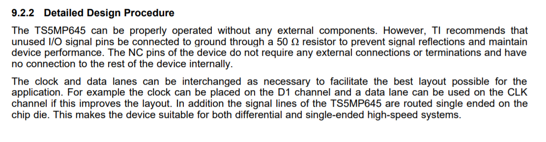

我对 TS5MP645器件有一些问题。
  1. 电源电压:使用更高输入电压轨(系统中同时提供1.8V 和3.6V 电压)是否有任何好处?
  2. 数据通道交换和极性交换:我假设以下两个答案都是肯定的、但需要确保。
  1. 它们是否可以在数据通道之间进行交换? (例如、与交换的数据通道1。 数据通道2)
  2. 它们是否可以为数据通道和时钟通道交换 P 和 N 通道
Adam
    尊敬的 Adam:
    对于该特定器件、使用更高的电源实际上没有好处。 使用1.8V 或3.6V 电源电压时、性能几乎相似。
     TS5MP645可提供 通道交换和极性交换。
    1. 它们是否可以在数据通道之间进行交换? (例如、与交换的数据通道1。 数据通道 -是
    2. 它们是否可以为数据通道和时钟通道交换 P 和 N 通道-是
    请参阅数据表的设计要求部分(9.2)、了解更多详细信息。
