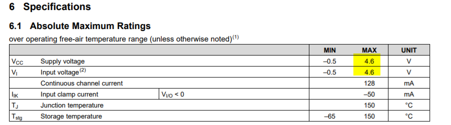

大家好、

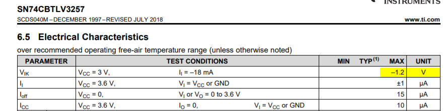

当我的客户使用该器  件时、选择引脚电压峰值约为3.8V、底部约为-0.8V。 这里是否有风险? 从数据表中可以看出、它可以是4.6v、-1.2v。 您能帮您仔细检查是否存在风险吗? 谢谢。

    您需要为选择引脚提供负信号的应用是什么?
    由于您无法更新/更换器件、我想指出、对于 SN74CBTLV3257、根据绝对最大额定值、所选输入引脚上的最小电压为-0.5V。 从数据表复制的关于此额定值的脚注如下:
    (1)应力超出绝对最大额定值下列出的值可能会对器件造成永久损坏。 这些仅为在应力额定值下的工作情况、对于这些额定值下的器件功能运行或者任何其它超出建议运行条件下的功能运行、在此并未说明。 长时间处于绝对最大额定值条件下可能会影响器件的可靠性。
    (2)如果观察到输入和输出钳位电流额定值、则可能超出输入和输出负电压额定值。
    您先前指出了输入钳位电压、即-1.2V。绝对最大输入钳位电流为-50mA。
