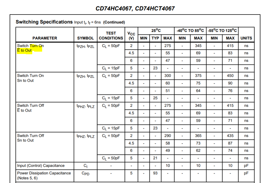

我在我的设计中使用 CD74HC4067。 我有疑问:
将 EN 引脚设置为低电平并激活通道选择后的延时时间是多少?
    这将是第5页上的打开 E 到输出(tPZH、tPZL)。
    您好、冬季、
    数据表中列出了所有时序规格-如 Clemens 所述,您要查找的规格是 开关导通 E 至 OUT (tPZH、tPZL):
