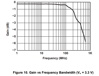

TS3A5018的输入信号(NC 或 NO)的最大频率限制是多少?
    感谢您使用 E2E。
    TS3A5018导通通道的带宽为300MHz。 这可以在电气特性部分的数据表中找到。 请参阅下面 TS3A5018的增益与频率带宽图:
    我建议使用 TMUX1574替换此器件。 TMUX1574具有更高的带宽、更低的导通电阻、断电保护和1.8V 逻辑兼容控制引脚。 器件比较表如下所示:
    如果您有任何其他问题、请告诉我!
