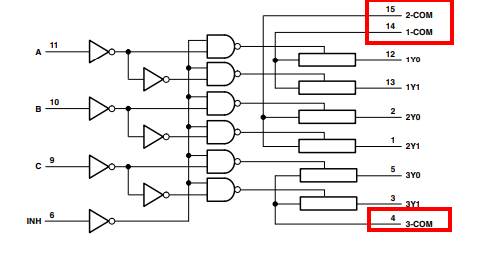

我们想知道是否需要在输出端保留上拉电阻器?
顺便说一下、COM 引脚的功能是什么?
谢谢!!
    感谢您发布到 E2E、帮助回答您的问题完全没有必要!
    这是一个3通道2:1 (SPDT)多路复用器。 COM 引脚是连接到 Y0或 Y1的每个信号路径(1、2或3)的单个公共引脚、具体取决于控制逻辑输入(A、B、C、INH)。 请参阅以下单通道的简要示意图:
    为了帮助我回答有关上拉电阻器的问题、您能否向我发送系统的方框图? 您是否使用 Y0/Y1作为输出?

    通常无需在 SN74LV4053的输出端连接上拉电阻器。
    但是、下游组件 TCA9517的数据表中指示上拉电阻器应连接到引脚 SCLA 和 SDAA (即 SN74LV4053的输出)。 我建议遵循数据表中的此说明。
    在选择上拉电阻器时、请考虑系统的电压和电流要求。
