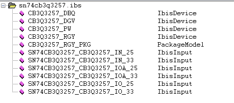

SN74CB3Q3257PW ibis 模型用于我的 si 测试、其中该 ibis 模型仅包含输入和 IO ibis 模型。
我需要的是系列 ibis 模型(例如:输入到输出 ibis 模型)
一个将用于 si 仿真的模型。
用于仿真的工具是 Allegro si (我只有仿真许可证、而不是串联模型发生器)
我没有任何串联模型发生器、如果您为 si 仿真提供生成的串联模型、将会很有帮助。

    我在 Allegro SI 中使用了随附的 IBIS 模型进行 SI 仿真。
    导入该文件时。 我有以下型号(请在第一个快照中找到)
    这里的所有模型都像输入和输入、但我需要的是串联模型(输入模型+串联组件+输出模型)。

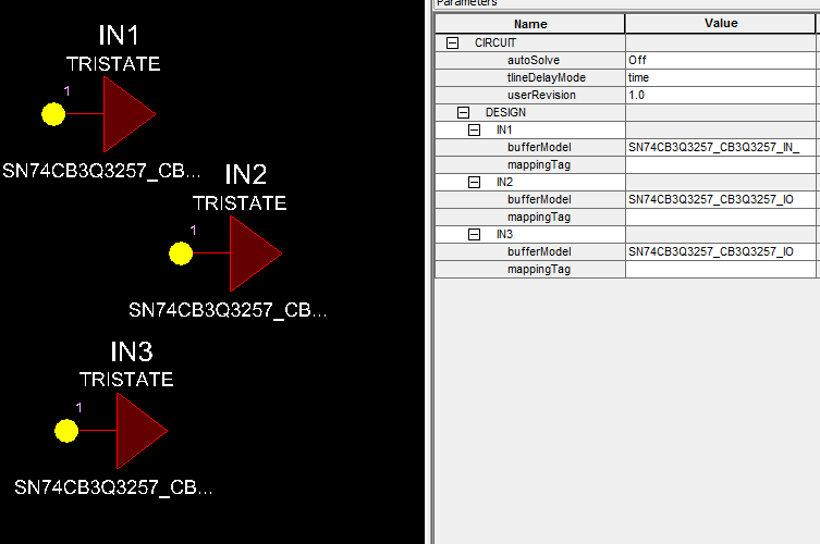

    在第1个快照中、输出引脚和输入引脚模型在 Allegro SI 中看起来相似(请在第2个快照中找到)。 所有模型都是输入类型。
    说明如何仿真将通过 MUX 的25MHz 1V 信号、并且在输出时必须检查信号质量。
    Anthony
    您好、Anthony、
    我们不建议使用 IBIS 模型进行信号完整性测试、因为 IBIS 模型通常不是理想的。
    我们建议对这些仿真使用 SPICE 模型。
