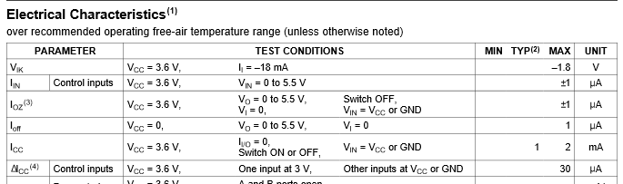

当/OE 为高电平时、器件将消耗多少电流?
IOZ 和 ICC 有何不同?

    SN74CB3Q3245器件在禁用时未指定电流消耗。  如果电流消耗在您的应用中至关重要 、我会查看 SN74CBTLV3245A 器件、该器件消耗的电流要小得多。  CB3Q 器 件有一个内部电荷泵偏置 FET 的栅极电压、这就是它消耗的电流比没有电荷泵的 CBTLV 器件更多的原因。
    IOZ 规格是关断或高阻态时流经信号路径的泄漏电流  ICC 是 IC 通过电源引脚的电流消耗。

    Ioff 的含义是什么?
    器件关闭(/OE 引脚拉高)时需要多少电流 Vcc?
    当/OE 引脚为高电平时、通过 A 到 B 或 B 到 A 的电流大小?

    当 Vcc = 0V 时、IOFF 是进入信号路径引脚的最大泄漏电流。  该器件具有断电保护功能、可在 Vcc=0V 时防止泄漏到信号路径中。  没有此特性的器件将在 Vcc=0V 时通过 ESD 保护二极管通过信号路径看到大泄漏电流、从而返回为 Vcc 供电。
    当信号路径同时导通和高阻态时、您可以使用 ICC 规范来了解电流消耗  该器件是一种传输门架构、没有消耗电流开关的电荷泵。  本技术手册的前几页介绍了主开关架构的差异。
    数据表中未明确说明信号路径为高阻态时的泄漏电流大小、但它将与 Ioff 规格相似或小于 Ioff 规格。
