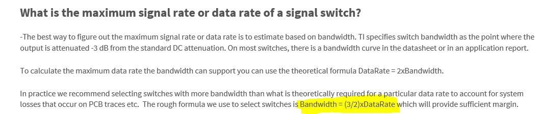

我们需要一个支持 1080p@60Hz 数据速率的 MIPI 2:1开关、   TS5MP646是否满足要求?
在 TS5MP646的电气特性中、我发现差分带宽 大于2.7GHz、典型值为4.1GHZ、  如何计算 1080p@60Hz 的带宽?
在 DS90UB953-Q1,的数据表中、我可以找到 描述"每个通道速率高达832Mbps 的4条数据通道"、  "832Mbps"与 TS5MP646?的差分带宽(2.7GHz/4.1GHZ)之间的关系是什么
太多了!
    Jesse、
    请查看我在搜索"TS5MP646视频"时找到的这些 e2e 帖子
    请参阅下面的常见问题解答、其中说明要涵盖832Mbps、建议使用带宽为 数据速率( 1.2GHz) 1.5倍的交换机
