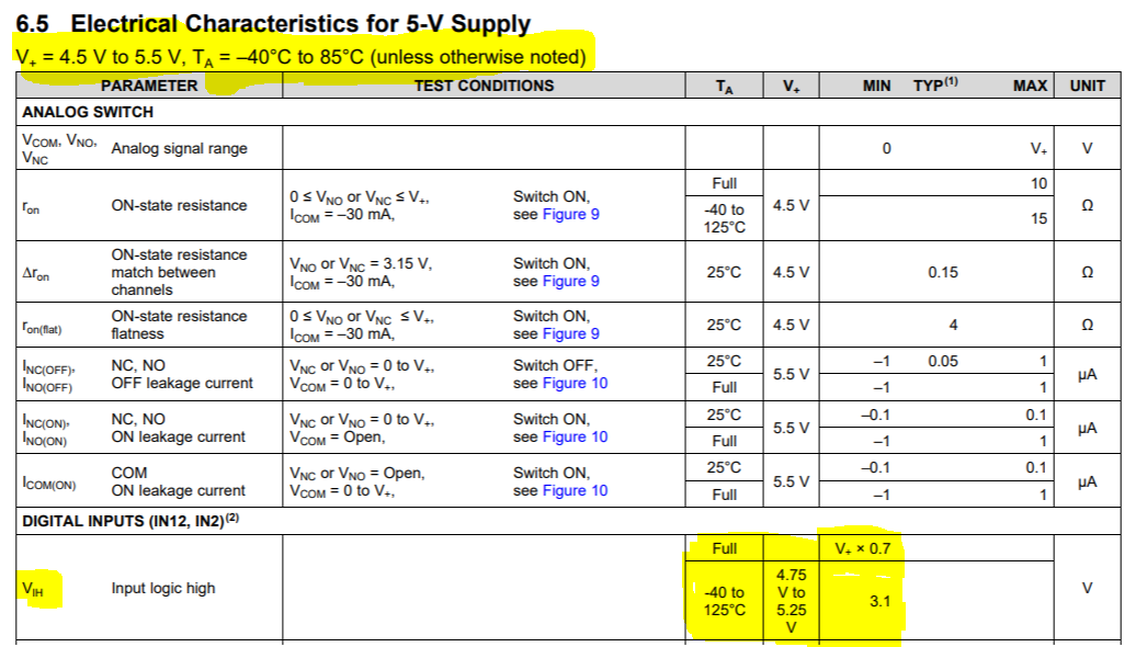

V+= 5V、为什么有两种类型的 VIH? 如何解读完整 TA 与-40C 至125C TA?
请参见完整 TA、V+=5V、VIH = 3.5V
如果参考-40C 至125C TA、V+= 5V、VIH = 3.1V
来自 MCU 的 IN 信号为3.3V、请建议如何计算 VIH?
Adam
    尊敬的 Adam:

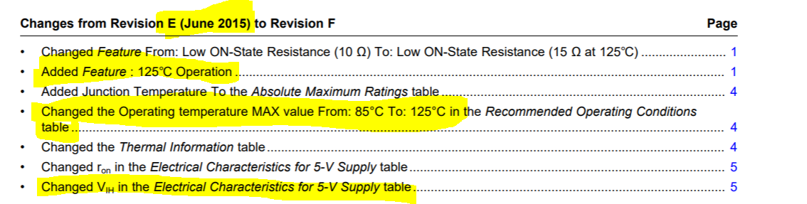

    该器件的修订历史记录提到 TS5A23157已更新、以便在125°C 时提供来自之前85°C 额定值的规格支持。
    要解读提供的 VIH 规格信息、您还必须查看电气特性部分顶部的注释。 规格的指定温度最高可达85°C、除非另有说明。
    VIH 规格指定为全高、适用于-40°C 至+85°C 以及4.5V 至5.5V 的电压范围。 其规格为 V+ x 0.7 (V+为4.5V 时的最小值为3.15V)。
    40°C 至+125°C 的 VIH 规格在4.75V 至5.25V 的电压范围内、最小规格为3.1V。
