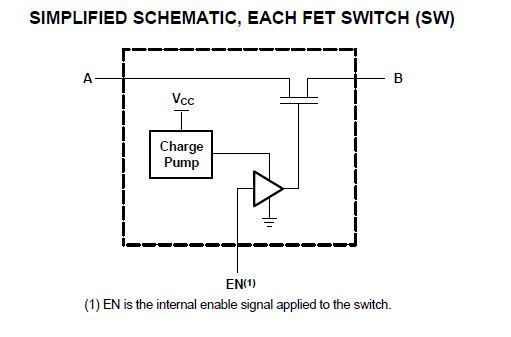

VCC 引脚上的哪个电压可确保器件开关关闭?     因此、当 VCC 在开关关闭时从3.3V 下降到 GND 时、
我没有看到此场景的任何规格或曲线。  它相当于连接到 GND 的/OE 和下降的 VCC。
Sonia
    Sonia、
    根据数据表、Vcc = 0V 可保证开关关闭或设置逻辑控制来关闭信号。
    您可以在 Ioff 规格中看到这种保证、即  当 Vcc = 0V 时、信号路径上的泄漏电流小于10uA。
    根据 电源电压的不同、您还可以通过将 OE 引脚设置为 VIH 最小值1.7V 或2V 来保证开关关闭。
    SN74CB3QXXXX 器件在 FET 开关的栅极上包含一个电荷泵、因此当电荷泵打开并偏置 FET 开关的栅极时、Vcc 上可能会有一个电压阈值。  (有关 SN74CB3QXXXX 开关的更多信息、请参阅应用报告 CBT-C、CB3T 和 CB3Q 信号开关系列)
    遗憾的是、我们没有对 Vcc 引脚进行特性描述、以保证器件关闭的电压不是0V。  您如何在系统中使用此部件?  您的应用中是否存在了解此值至关重要的特定情况?
