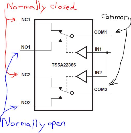

我知道 NC 引脚没有内部连接、因此可以连接到 GND。 我的理解是否正确?

    信号开关端子的缩写为 NC、NO 和 COM。  缩写标识 了信号路径上的终端类型
    NC =常闭
    NO=常开
    COM =通用
    信号开关的字母“NC”表示正常关闭 ,而不是 “未连接”。  如果要在1:1配置中使用2:1开关、则可以将常闭信号路径接地。

    感谢您的回答。 但现在我要问 A2引脚(N.C.)。 我们可以将 A2引脚连接到 GND 吗?  很抱歉让您感到困惑。

    很抱歉、我未能理解您的问题。  是的、您可以将 A2接地或保持悬空、因为它未在内部连接。
