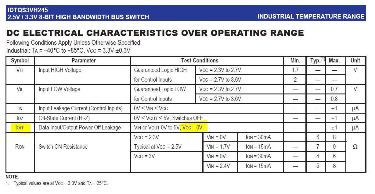

我们希望在 多个电路板中引入 SN74CB3Q3245PWR、以代替基于 CPCI 的热插拔应用的 IDTQS3VH245。
是否可以将其直接替换?
请紧急通知。

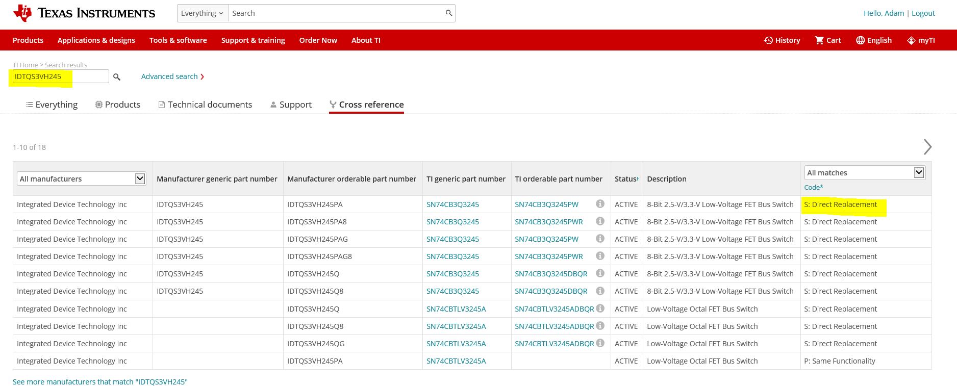

    我在 TI.com 交叉参考工具中输入了 IDTQS3VH245 、并将 SN74CB3Q3245作为直接替换工具返回。
    Adam

    但是... 对于直接替换器件仍然存在任何疑问、或者在提及直接替换时是否注意所有可能的参数。
    我的意思是说,可能存在一些深层次的功能问题,可能没有得到处理。
    与本例类似、IDT 数据表明确提到了热插拔、但 TI 并未提及、尽管它编写了 PCI 应用程序。 因为这种差距,我感到怀疑。

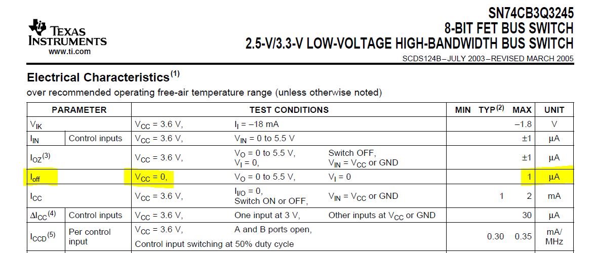

    数据表中有一个规格说明 Vcc = 0V 时、信号路径上有良好的隔离。  热插拔这个术语 对我来说并不是很具体、可能很模糊、但在没有为 IC 供电的情况下对信号路径进行隔离会告诉我没有电源定序问题、您可以毫无问题地在加电系统中添加或移除该器件。
    Adam
