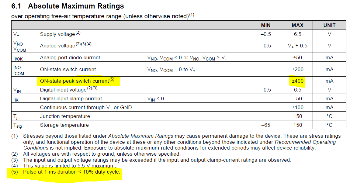

TS5A3159数据表规定最大导通状态峰值电流为400mA (持续时间为1ms、占空比小于10%)。 但是、我的客户在开关运行期间的浪涌电流可能会在短时间内超过峰值电流额定值(例如、纳秒至微秒)。
如果没有 串联的限流电阻器和铁氧体、它们会测量16A 峰值浪涌电流(我假设 负载的容性性质会导致快速指数衰减、但我没有示波器脉冲)。  使用10欧姆电阻器和铁氧体磁珠、它们可以将浪涌电流保持在器件的400mA 峰值电流额定值以下、但这些器件会产生 影响负载的压降。
您能否帮助我们了解峰值电流额定值(1ms 持续时间<10%占空比时为400mA)是否 基于热性能、功耗或其他因素?  我的客户正在尝试确定允许 他们在不 降低部件性能的情况下将部件置于(过热)状态的峰值电流和持续时间。  您能否帮助我们确定当前*时间产品的可接受程度?

    超出最大绝对电流额定值的承授人不能对 TS5A3159造成任何损害或可靠性问题。

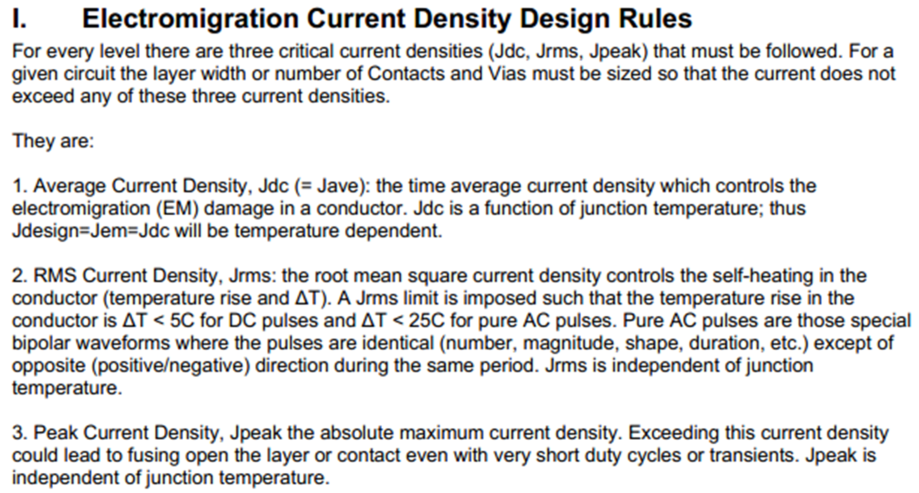

    在绝对最大值表中、根据电流的短期和长期影响的几个注意事项、指定了流经器件的最大允许电流。  以下是  创建绝对最大 规格时使用的3种设计注意事项的示例。
    第一个考虑因素基于器件的长期可靠性、并取决于温度。  这基本上是测量可通过器件并持续 X 年的最大直流电流、而不会出现任何问题。
    第二个注意事项 与第一个类似 、但对于交流信号
    第三个考虑因素是你的问题所在。 即使在占空比较短的情况下、器件也能处理多少电流 ?  您会注意  到、TS3A3159可以在短时间内处理比长期直流额定值200mA 更多的电流。   我们可以在上表中接受高达 400mA 的电流、持续1ms、10%的占空比不会造成损害或 长期可靠性问题。  器   件可能会承受高电流额定值、甚至在数据表中列出的更短持续时间内、但器件会出现故障、但我们无法承受超出绝对最大额定值的电流。
