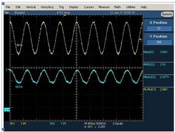

您可以帮助查看 TS5A22364原理图吗?
客户使用此部件执行音频开关。
但是、输出波形失真。
黄色线是输入信号。 蓝色线是输出波形。 蓝色波形是失真、仅为输入信号的一半振幅。
客户删除了 R308/R309。 使用4.7uF 替换 C251和 C250上的220uF。
波形直到不好。 请就此提供您的意见。 可以在音频开关前后添加交流去耦合电容器吗?

    导致失真的一个非常重要的参数是 Ron (flat)、这表示 Ron 随输入电压变化。  较高的电源电压可最大限度地减少这种情况(图1)。  您能否告诉我们客户 的 TS5A22364电源电压是多少

    SHH、
    3.3V 应该足以满足这种特定情况。
    您能否提供有关周围电路的更多信息、包括电源和负载?  我们越了解您的问题、就越了解您的问题。  如果您不愿意提供这些信息、我们可以将其脱机并通过电子邮件进行讨论。
    当您说"此部件用于进行音频开关"时、假设任一输出负载为8 Ω 扬声器是否合理?  由于这是一个音频应用、我们假设传递的信号将在200kHz 或以下。 因此、这些耦合电容器中的每一个最多应提供0.1693Ω Ω 的阻抗。  您可能需要考虑较大的电容器、因为它们具有较低的阻抗。
    至于您提供的信号、您在哪里获取它们?  如果测量的信号来自器件和交流耦合电容器之间、我希望信号以零为中心。  使用哪些上拉电阻器来设置客户端信号中的输出直流偏置?
    如果客户尝试用短线或导线更换 TS5A22364开关、是否注意到类似行为?

    NO 和 NC 输入电压范围是多少? 0~3.3V? 还是-3.3至3.3V?

    根据下面表1中所示的数据表中的建议工作范围、针对这个特定情况、可接受的 NO 和 NC 输入电压范围将为-2.2至3.3V。
