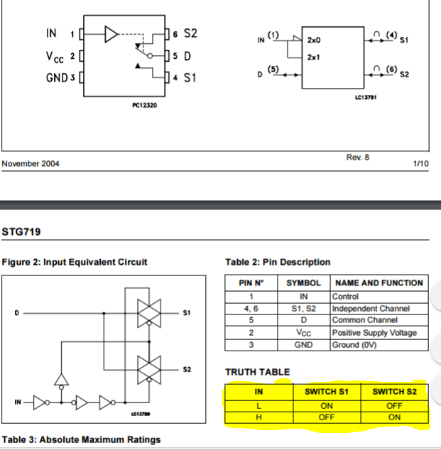

请确认 TI 的 TS5A9411DCKR 是否与 STG719STR 引脚对引脚兼容(还是仅与封装兼容)?
Sonia
    Sonia、您好!
    要解决引脚对引脚的问题、请参阅 TS5A9411数据表中的代码段(引脚分配和真值表):
    和 STG719数据表中的代码段(引脚分配和真值表):
    两个器件看起来是相同的引脚对引脚、但您应始终仔细检查真值表以确保每个引脚的功能匹配。 在这种情况下、是的、TS5A9411与 STG719引脚对引脚。

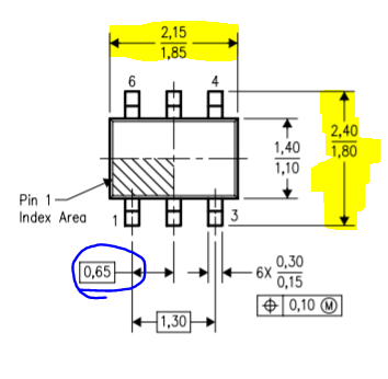

    至于您对器件的尺寸有何疑问、它们具有相似的形状、但其尺寸和引脚间距有很大不同。
    来自 TS5A9411尺寸的代码段:
    数据表中 STG719尺寸的代码段:
    在这两个片段中、我都突出显示了器件的尺寸、并圈出了每个引脚的间距。
