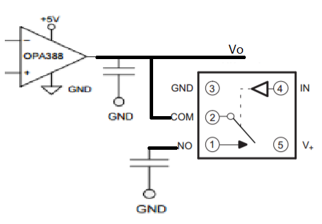

在您的应用中添加无源电容器有许多用例、但通常用于信号链末尾的低通滤波或电源转换器的输出。 但是、添加太少或太多可能会损害系统性能或使其不稳定。 那么、这有什么简单的解决方案呢?
如何添加一组电容器、以便在应用中打开和关闭这些电容器、这样、您就可以在需要时打开将电容器连接到系统的开关。
如下图:
与大多数用于确定开关的应用一样、输入电压值由您尝试传递的信号决定。 与该应用的一个主要区别是、随着信号现在进入了一个电容器、这是一个直流块。 因此、在这种情况下、信号的速度(频率)也将起作用、这意味着只有交流信号通过、因为开关会被滤除。

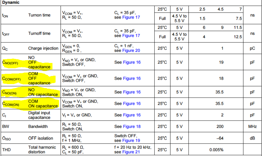

请注意、在设计此类应用时、请记住开关的 Ron、CNO 和 CCOM、有关这些详细信息、请参阅您选择使用的开关的数据表。
我已随附 TS5A3166数据表部分的片段、其中包含以下信息:
    虽然该电子开关具有更大的灵活性-如果信号 Vo 保持在"安全 MCU 电压电平"状态-将备用 MCU GPIO 设置为"开漏"输出-然后驱动(接地)、也可以(也)顺序使电容器从浮侧 接地。   (从而在电容器中"切换")
    这两种方法都有优点/缺点...   (如果信号保持"界限"、则有利于 MCU 节省组件成本/尺寸。
