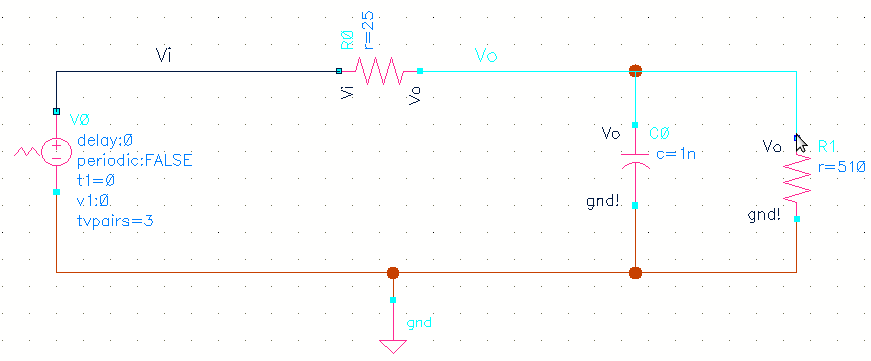

3.关于数据表上的电气特性、UART (5V)运行时应考虑哪一个 Ron 值?
4.您能否估算低于负载条件下的开关特性?

    3.对于 UART (5V)运行的 Ron 值、在 VCC = 4.5V 的情况下、我将使用表6.5中的值。 如果您的 VCC 为5V、则您可以假设该规格稍好一些、因为 Ron 会随着 VCC 电压的增加而降低。 整个温度范围内的最大电阻值为100欧姆将是一个很好的使用值。
    Ron 值将告诉您典型值。 以及整个温度范围内的最大值。 Ron 峰值将为您提供整个电压扫描的最大值。 而 Δ Ron 将告诉您每个通道之间的电阻不匹配。
    可以使用 SPICE 模型软件运行仿真。 电路是否与您要查找的拓扑相连?
