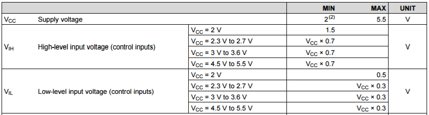

尊敬的 Sirs:
我使用的是电源电压为3.3V 的 SN74LV4052。
是否可以将5V 信号用于选择器(A、B、INH)和 COM?
它是否会用作多路复用器和电平转换器?
Paolo
    您好 Paolo、
    根据数据表的建议运行条件表、您不应超过输入信号引脚上的电源电压。  但是、控制引脚可以位于接地和5.5V 之间的任意位置。

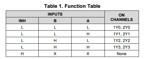

    该乘法器可用作多路复用器、获取 nY0至 nY3 (n = 1或2)上四个信号中的任何一个信号并通过 nCOM 通道。  选择的信号路径取决于引脚 A 和 B 上的电压电平、如下面的表1所示。  下表描述了这些控制信号被限定为高电平或低电平信号的电压范围。  请务必在相应范围内工作、否则可能会消耗更多功率并观察不稳定的开关行为。
    遗憾的是、该器件不用作电压转换器、而是用作分压器、因为没有缓冲器、内部开关具有导通电阻(Ron)。  该电阻将随电源电压和温度而变化。  典型值可在数据表的电气特性中找到。  对于该器件、典型的 Ron 为25至43欧姆。  然而、在-40至85C 的工作温度范围内、它可以高达225欧姆(这将在高温下)。  因此、如果您希望输出电压大致与输入电压相同、则器件端子处的负载和源阻抗需要至少比 Ron 大10倍。
