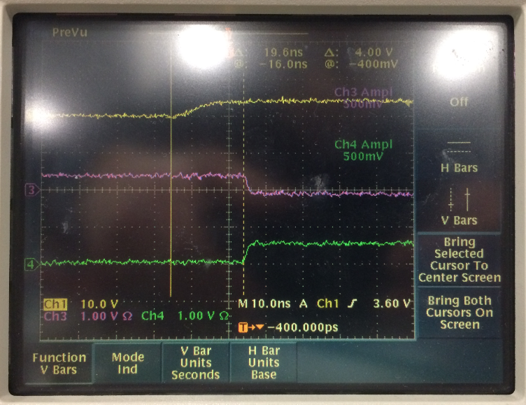

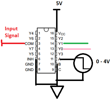

    你好,Cafain,

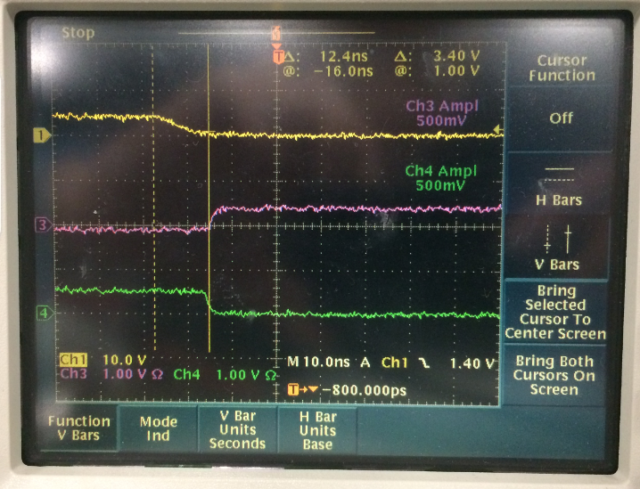

    我对 SN74LV4051A 进行了一些切换通道间的延迟测试。  在图1中可以观察到常规测试设置。  对于这些测试、COM 引脚上的输入信号只是一个恒定电压。  在这些测试中、通道 Y0和 Y1之间的开关延迟得到了确定。  由于我们期望该特定器件中的其他通道具有相似的性能、因此仅对这些通道进行了评估。  通道1 (黄色)对应于引脚 A 输入的用于在通道 Y0和 Y1之间切换的信号、而通道3 (品红色)对应于 Y0和通道4 (绿色)对应于 Y1。 图2显示了从通道 Y0切换到 Y1时观察到的延迟、该延迟为~19.6ns。  图3 和4显示了从 Y1转换到 Y0的延迟。  此开关观察到的最大延迟 为~12.4ns。

    大家好、Patrick San
    非常感谢您的详细解释和实验。
    这是一个与我请求的问题相匹配的答案。
    当 COM 端子输入是固定的并且通道开关信号(A、B、C)发生变化时、通道间延迟时间大约在20ns 内。
    它是用户的重要数据。

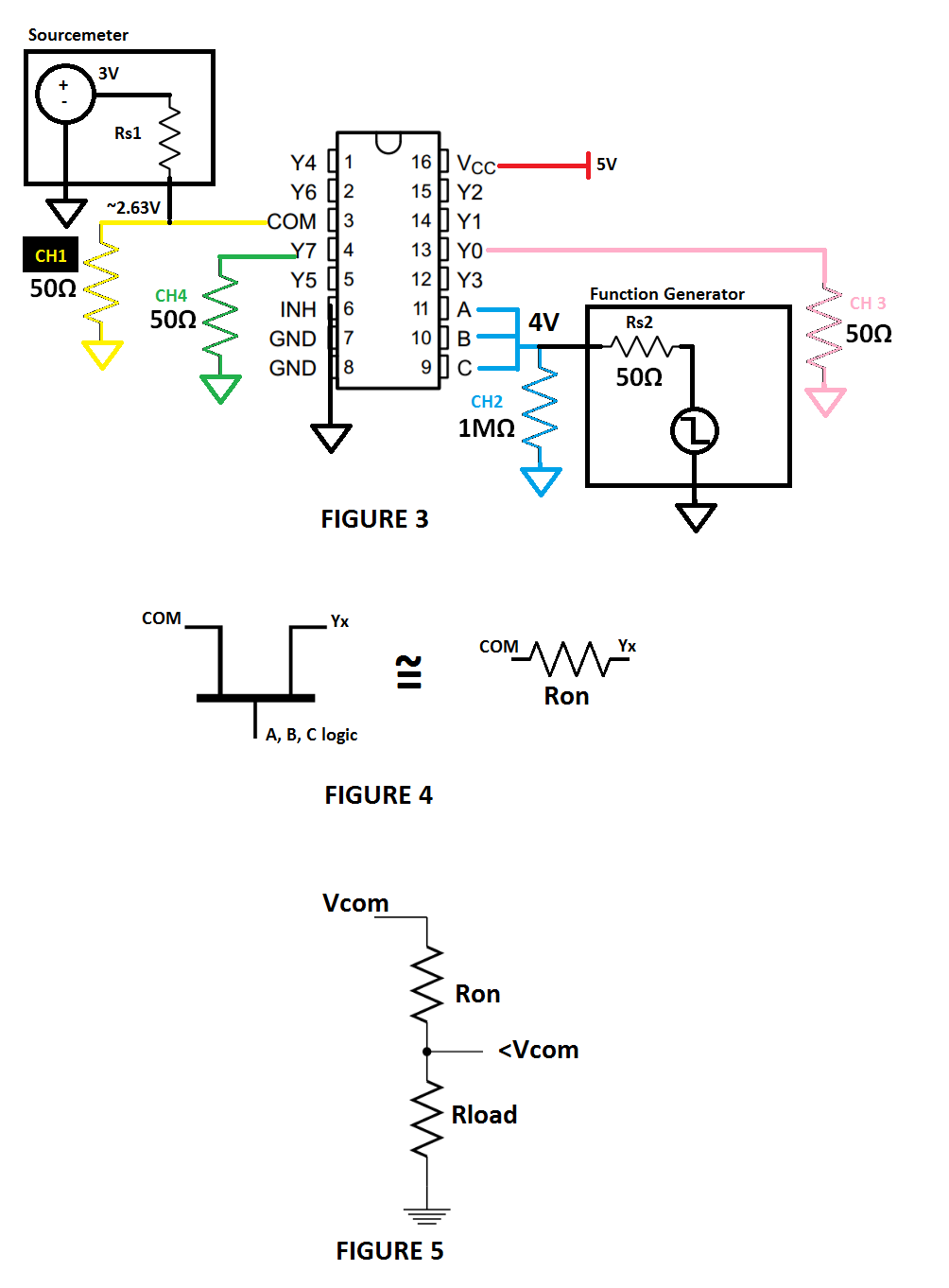

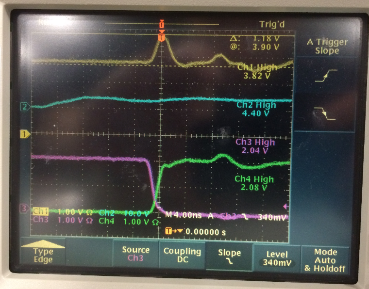

    您好、Cafain-San、
    在下面的图1和图2中,是同时切换 A、B 和 C 时得到的结果。  对于我的结果  、COM 的输入与 Y0和 Y7的输出之间存在明显的下降(~600mV)。  由于我使用的特定设置、这实际上是预期的行为、如图3所示。   SN74LV4051Aswitch 两端的压降量取决于输入电源的端接阻抗以及 Y 引脚处的负载。  另一个重要因素是 SN74LV4051A 中内部 FET 的寄生 Ron 电阻。  本质上、出于简化的目的、这些 FET 可被视为电阻器(图4)、在负载和源阻抗之间形成一个分压器(图5)。  通过查看数据表(表1)"电气特性"部分中的 Ron、可以看到、根据 Vcc、温度和器件变化、此寄生电阻的范围介于22 Ω 至600 Ω 之间。  因此、如果负载阻抗较小、很可能会观察到不同单元之间的输出电压不一致。  但是、如果您的负载比 Ron 大10到100倍、则应该会看到开关上的压降非常小。
