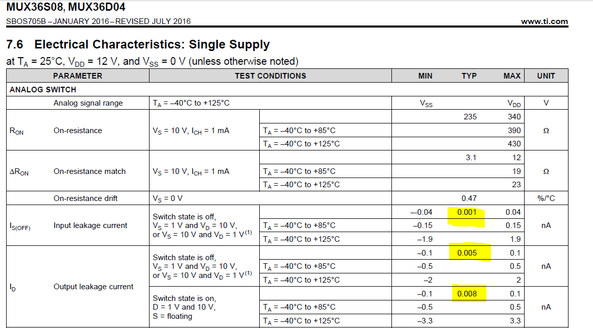

我的客户正在考虑在输入电压约为5V 的系统上应用 MUX508。 客户很关心泄漏电流。 TI 与其他供应商合作。 另一家供应商在 V+= 5.5V、V-=- 5.5V、VD =±4.5V、  VS = 4.5V 时提供泄漏电流、与 TI 在+15V 时提供的泄漏电流相比、泄漏电流极低。
是否可以在 与竞争对手相似的条件下提供关断泄漏电流和通道导通泄漏电流?

    您的系统的目标漏电规格是多少?  为什么泄漏规格如此重要?
    您对 MUX36S08器件更好的泄漏规格有何看法?
    请告诉我这是否有帮助。

    在-40 +85C 范围内、目标最大值为5uA。
    开关将用于测量器件、泄漏将导致失真。 因此、我们需要最大程度地减少失真。
    MUX36S08 -此应用非常昂贵。
    TI 保证泄漏电流在-15 + 15V 时最大为10uA。 您能否确认、如果我们将电压降低2倍、泄漏电流也将降低2倍?
    感谢您提供更多信息。  整个温度范围内的 MUX508最大泄漏电流为50nA。  您是否担心将电源电压从12V 降至9V 会导致泄漏规格从50nA 增加100倍至5uA?  我不熟悉这些多路复用器器件、在实验室中没有亲自扮演过一个角色、但我觉得电源电压的微小下降将使该规格降低100倍是很不可能的。

    在-40 +85C 范围内、目标电流最大为5纳安。
    TI 保证泄漏电流在-15 + 15V 时最大为10毫微安...
