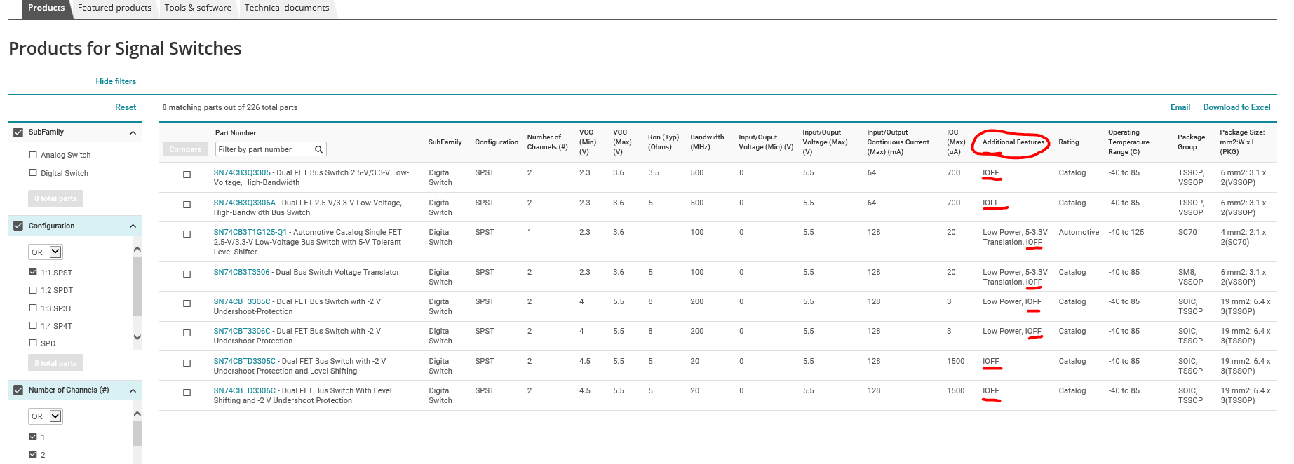

    尊敬的 Martin:
    他们所寻找的规格在我们的数据表中被称为"Ioff"。 它指定了当 Vcc = 0V 时输入或输出端的最大泄漏电流。 SN74LVC1G66没有 Ioff 特性、并且不应在 Vcc = 0V 的情况下运行。 如果向 A 或 B I/O 引脚施加大于 Vcc + 0.5V 的输入信号、它将打开 Vcc 的钳位二极管、并可能导致 Vcc 轨反向供电(可能还会产生大电流、具体取决于系统配置)。
    我将此帖子移至开关论坛。
    Martin、
    我还想指出 、您可以在 TI.com 开关选择工具上搜索 IOFF 或断电隔离功能。  我使用 您要查找的 IOFF 功能筛选了1通道和2通道、1:1 SPST 器件的工具。

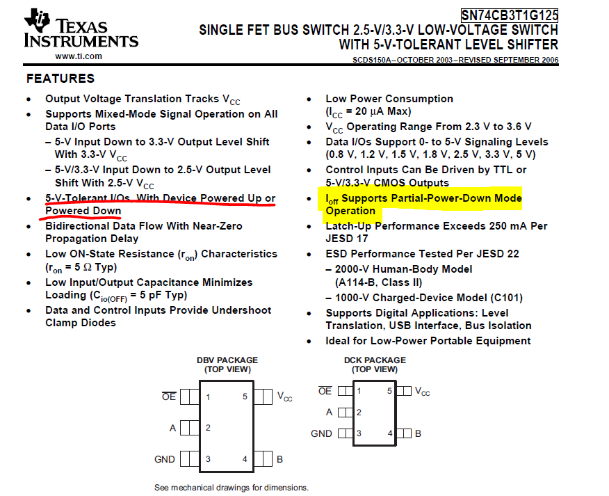

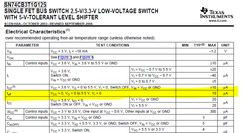

    对于在数据表中具有 Fairchild 等特性的 SN74CB3T1G125器件、您有什么看法?
    如果您需要其他帮助、请告诉我。
