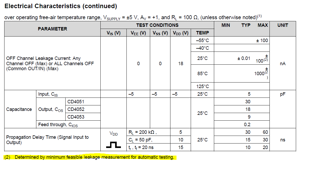

我们的客户正在将 CD405X 用于 AI 输入多路复用器。 该器 件在关断状态下的最大泄漏电流在25度时为+-100na、在85度时为+-1000na。 但下表中有一个条件"由针对自动测试的最小可行泄漏测量确定"。 、不 知道这句话的含义。 请帮我们解释一下。 另一个问题是 CD405x 系列模拟开关未显示导通状态泄漏电流。 你有数据吗? 如果是、您可以与我们分享吗?
    Shreyas、
    数据表中的 CD4051B 注释“由自动测试的最小可行泄漏测量确定”是指用于在将器件发运给客户之前验证数据表参数的自动测试设备具有足够的分辨率来测试此规格。  一些较旧的自动测试设备的最低分辨率 可能 高达 100nA。
    由于这是一个较旧的器件 、我认为不 提供导通状态泄漏电流测量。
    您 的系统中需要指定此参数的关键是什么?
    Adam
    尊敬的 Adam:
    感谢您的信息。 由于这受旧 ATE 分辨率的限制,是否可以提供更准确的数据?
    再次感谢
    Vito、
    我们可以订购 CD4051B 器件并在工作台上测量泄漏电流、以获得更准确的数据、但会以时间和资源为代价。  您何时需要此信息?

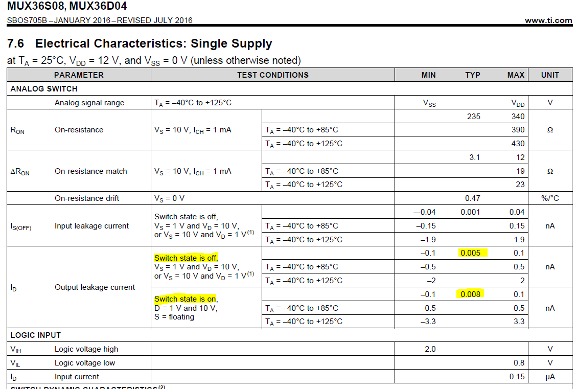

    您需要低泄漏电流规格的应用是什么?   我们可能有较新的器   件、例如高性能 MUX36S08或低成本 MUX508、它们具有可在您的应用中工作的导通状态和关断状态泄漏电流规格。
    Adam
