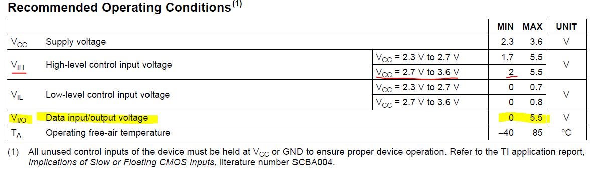

您是否可以帮助我确认单开关(SN74CB3Q3245RGY) VCC 3V3、对接1.8V 电平信号以确认是否存在问题? (因为我看到规格适用于3V3电源、VIH 最小值为2V)谢谢!
    查尔斯
    Vcc = 3.3V 的 SN74CB3Q3245器件可在 I/O 路径引脚 Ax 和 BX 上传递0V 至5.5V 范围内的任何电压。  此外、在3.3V 电源下、OE 引脚的 VIH 电平为2V
    在电源引脚 Vcc 上具有3.3V 电压时、IC 可提供1.8V 信号。  如果 OE 引脚上的控制信号为1.8V、则无法保证器件在 A 和 B 引脚之间为高阻态。
    如果您希望通过1.8V 信号控制控制控制逻辑、可以尝试使用2个 TS3A4751器件。  您认为这会起作用吗?
